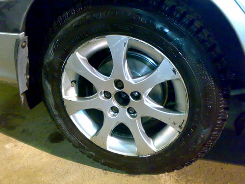

Ну да, конечно и мне придется со временем покрасить...я просто пока это дело отложу...позже покрашу вместе с дисками (они мне от предыдущего владельца покоцаными достались)...Питерские паребрики :D

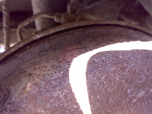

Конечно интересно! если бы не износ рабочей части барабанов и съеденный ржой кант,что пусть и в микроскопической степени но дисбалансировку вносит, я ,естественно покрасил бы! При все при том, уверен, что на замену барабанов еще многим рано записываться...а вот покраска это актуально! Прилагаю вид старых барабанов (крупно кант)

Вооо..))) Это прям мои роднрые))) Тоже до ужаса ржавые..))
