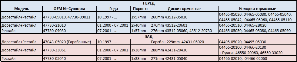

Ребят, подскажите какой диаметр переднего диска должен быть. А то я чего то запутался. Одни 276 другие 260. Сейчас в Питере нахожусь. Нашел сайт, там куча дисков и больно дешево по 600 руб. А завтра уезжаю уже. Хотелось бы решить этот вопрос.

Если сзади дисковые тормоза то 276, если барабаны то 260

понял. Спасибо.
