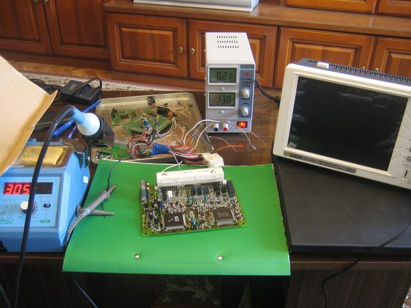

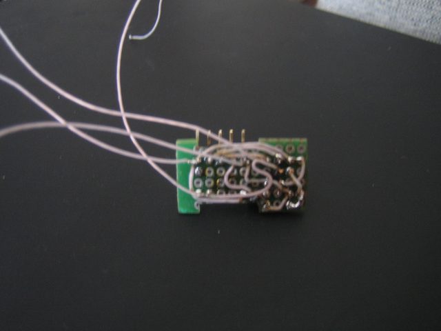

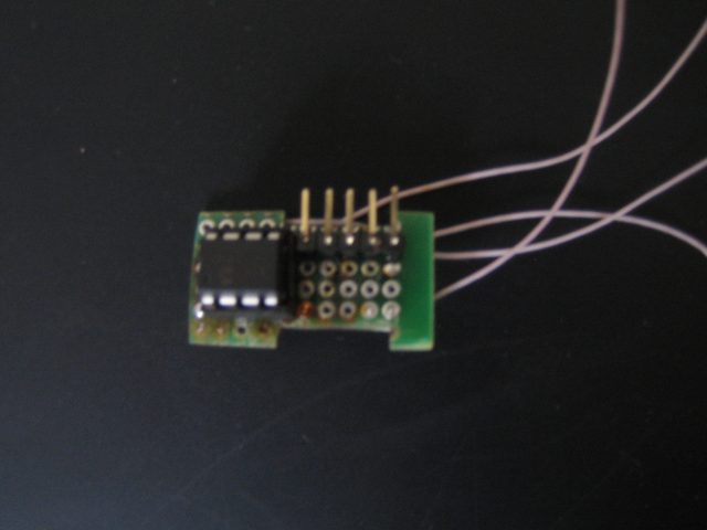

II. Как это выглядит
IMG_3868s.jpg [ 20.59 KiB | Просмотров: 42853 ]
IMG_3870s.jpg [ 20.89 KiB | Просмотров: 42853 ]

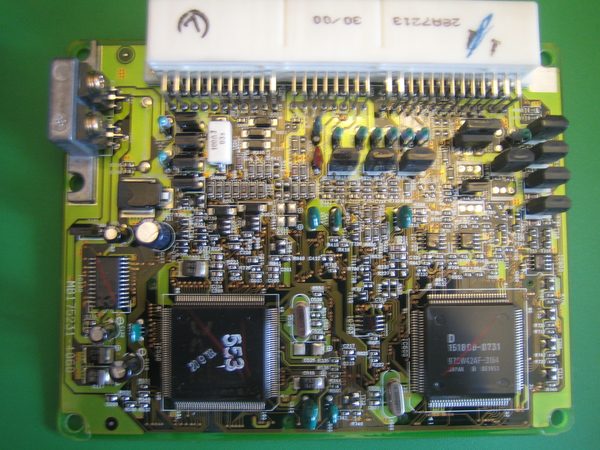

1. Снимаем ECU двигателя и разбираем.
2. Подсоединяем +12-14 В к контактам +B и E1 (E1 - "минус", +B - "плюс"). На плате рядом с каждым контактом предусмотрительно подписано обозначение, т.ч. перепутать очень трудно. Ток должен быть около 200 мА.
IMG_3872s.jpg [ 49.8 KiB | Просмотров: 42834 ]

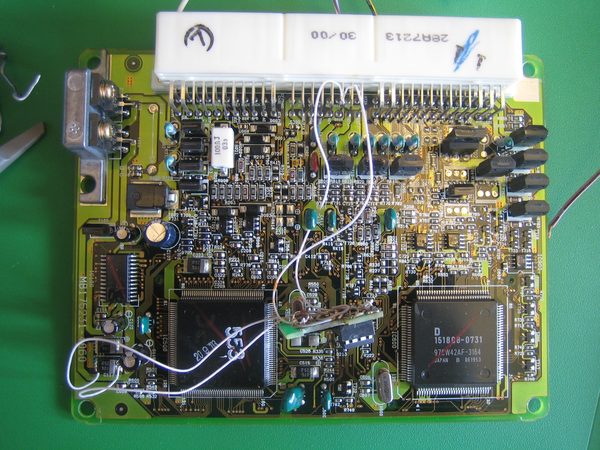

3. Находим на плате +5 В (обычно такое напряжение есть на одном из толстых конденсаторов, расположенных неподалёку от одного из микропроцессоров, т.к. сами микропроцессоры питаются исключительно 5-ю вольтами).
IMG_3871s.jpg [ 64.96 KiB | Просмотров: 42834 ]
4. Припаиваем к этому конденсатору два питающих провода обманки.
5. К контакту OX1A припаиваем вход обманки (подпаиваемся прямо к контакту клеммы).
6. К контакту OX1B припаиваем выход обманки (аналогично).
IMG_3874s.jpg [ 72.69 KiB | Просмотров: 42834 ]
