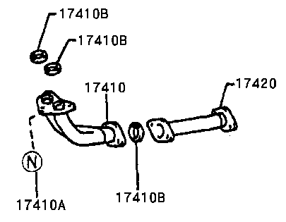

Столкнулся с заменой прокладки между штанами и следующим коленом.По каталогу на Экзисте мне прислали кольцо из поронита.Разобрал(не без гемора-болты сгорели на нет),а там прокладка типа проволочной губки с вкраплениями слюды,по крайней мере сейчас выглядит именно так.Посадочное-конус.Никто не сталкивался с заказом этого чуда?На Экзисте выдаёт поронит,фоток нет...

Выхлопная у нас установлена Walker в оригинале.
Кольца там конусные как на девятке. Никакого паронита.
У тебя паук стоит или штаны. Движок не бедный случаем?
Которые кольца маленькие 57-43/5 или большое 64-48/17?

Болты поменял,т.к. сразу посмотрел-сгорели.Один сломался на корню,второй удалось за полчаса выкрутить.Сломаный потом из штанов выкручивал после нагрева ацетилленом.Прокладка на девяточную абсолютно не похожа-сделана из проволоки и ещё чего-то.На рисунке она стоит после штанов и исхдя из него же-такая же как две прокладки ближе к пауку.Только те две-поронитовые,такая вот фигня!Движок-обычный 4А-ФЕ.
