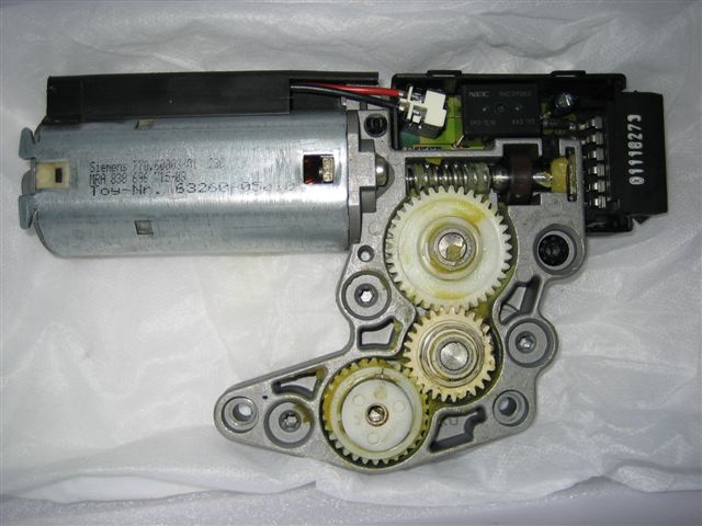

У меня из-за пары сломанных зубьев люк вообще не работал.
У нас мотор можно найти за долларов 60, а люк в сборе за 100.
Сними плафон, открути козырьки, отогни потолок, открути мотор, разбери, проверь в моторе ли дело.
Мне что-то кажется что-то это не он, а поломка внутри самого люка
Sunroof.JPG [ 99 KiB | Просмотров: 10017 ]
IMG_5246.JPG [ 55 KiB | Просмотров: 10017 ]

В начале проверь мотор люка - это самое простое. Глаза боятся, а руки делают! Добраться до мотора - 30 минут. Что-то сломать нереально. Да, у меня из-за сломанных зубьев не работал люк. Если у тебя сломана шестерня, которая у меня целая - я тебе её так привезу (старый-то мотор у меня тоже есть).
