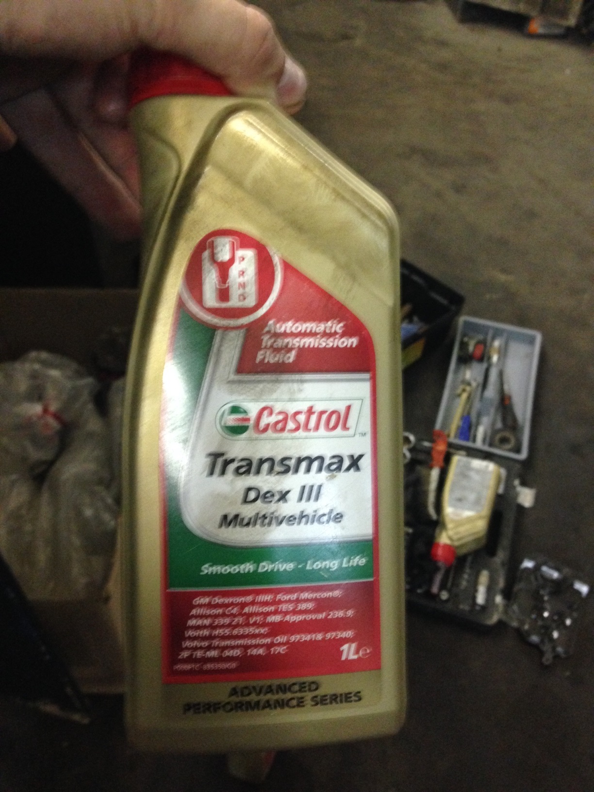

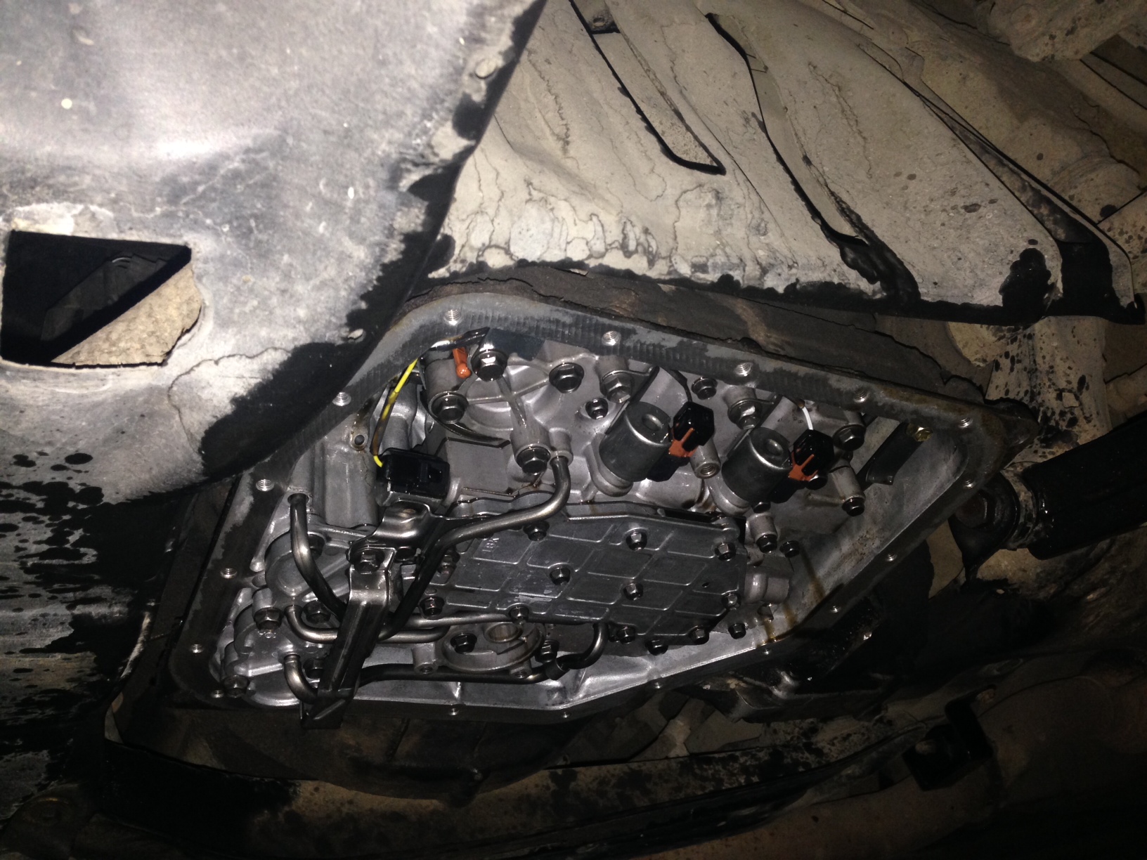

Все никак не доходили руки поменять масло в АКПП, и вот наконец сделал это.
Процедура несложная, поставил фильтр SCT и оригинальную пробковую прокладку. Фильтр был не сильно загажен и на магнитах не много стружки было. Залил около 4 л кастрола трансмакс DEX III
Заодно поменял порванный передний кронштейн выхлопной трубы.
