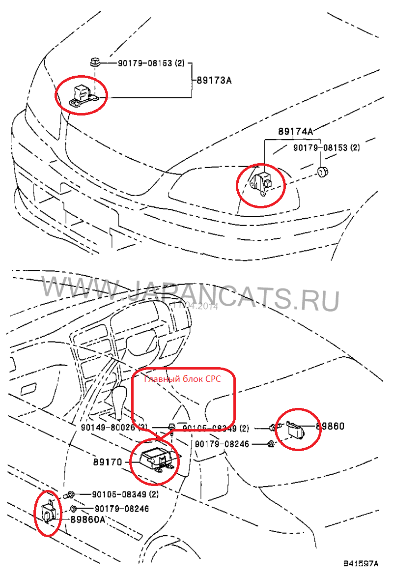

LCD писал(а):
И я о том же, что мало подушку затолкать на место и просто если даже наехать на кирпич, то нифига не стрельнёт. Наезжать надо на блок бетонный или ещё что-нибудь, чтобы фара уходила внутрь. Если я ничего не путаю, то под фарой лежит датчик удара.
Зы ещё интересный факт...На карине Е никаких датчиков нет!Есть только сами подушки и главный блок срс...Срабатывают подушки от центрального блока,в котором,как я предполагаю стоит скользящий контакт,и при определённом усилии(замедлении) по силе инерции он замыкает второй контакт,который в свою очередь посылает импульс на обе подушки...после чего следует взрыв их..я после серьёзной аварии востановил всю безопасность совсем за копейки...руль с подушкой 1500 р+ подушка в торпедо 2000(синяя...еле нашёл такую ,слава питерским разборщиками БОни(Мишке и Жене) притащили с Финляндии) и блок за 500 итого за 4000 т.р я вернул машине всю безопасность)))
CImage.png [ 179.32 KiB | Просмотров: 14988 ]

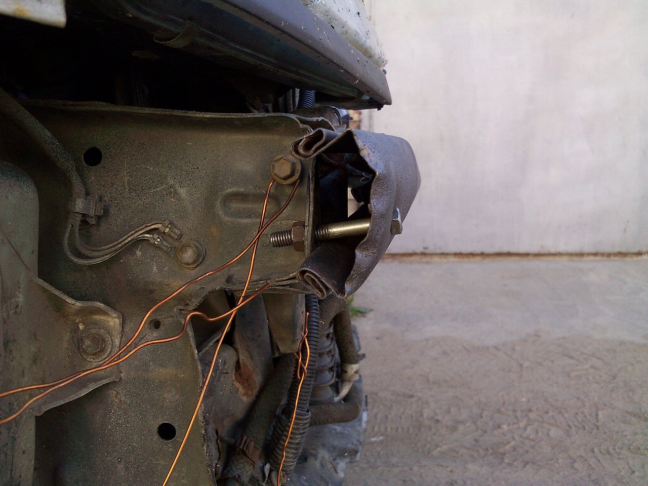

СообщениеДобавлено: Пн апр 14, 2014 10:19 am
vadimka993 писал(а):
и сколько примерно будет стоить фары и стопаки от рестайла поставить?
а зачем? они не лучше ничем. дорестайл фонари изящнее, ИМХО. а фары к тому же не станут - бампер менять придется.
правое зеркало у тебя родное - оно и должно быть не сферическим
скажу как обладатель битого и плохо сделанного седана (телевизор перекосили, левая фара выше правой, капот еле закрывается, правый лонжерон даже не вытянули до конца сцуки) - забей. лучше панель приведи в порядок, ржавчину убери, а фары и фонари это пустая трата денег
