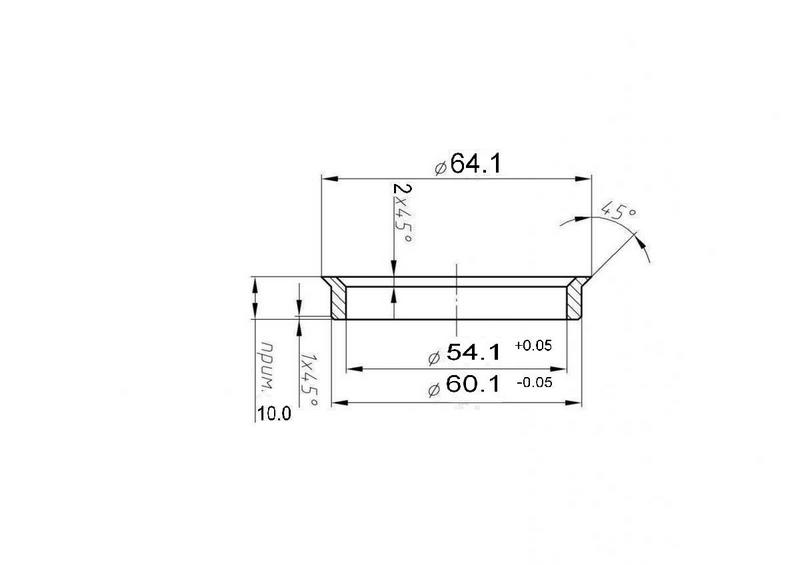

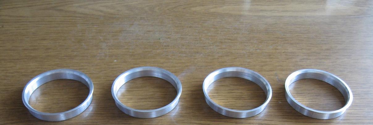

у меня остался 1 комплектик ЦК 54,1-60,1 из авиационного дюралюминия может нужно кому то?
1_cr.jpg [ 59.75 KiB | Просмотров: 2204 ]
54.1-60.1 в наявності.JPG [ 15.33 KiB | Просмотров: 2204 ]
