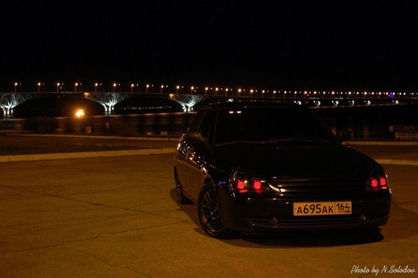

tWnhBWNzWNI.jpg [ 33.25 KiB | Просмотров: 54203 ]
проблема эта давно уже решена, и намного проще и эффективнее!!! 4 линзы
