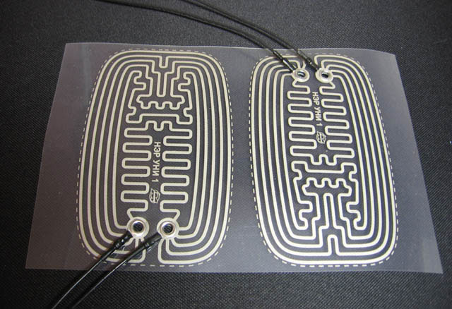

BRW писал(а):
В магазинах продаются элементы обогрева.
элементы - в смысле то, что клеится на зеркало? или само зеркало с подогревом?
я видел зеркала, но там простые, без широкого угла. а я как привык уже к нему.

Фтвкун Тебе же выше написали про элементы подогрева Их можно купить
 Заголовок сообщения: Re: Дотянуться до "SOLнца" или улучшайзинг ТЕРРЫ
СообщениеДобавлено: Сб ноя 19, 2016 11:07 pm
teplo_zerkal.jpg [ 67.72 KiB | Просмотров: 12010 ]
Клеил на двухсторонний скотч. Все нормально работает. Только стекляшку аккуратно вытаскивай. Хорошо водой горячей разогрей пластик.

а где брал?
СообщениеДобавлено: Чт ноя 24, 2016 2:32 pm
В автомагазинах. На авторынке тоже видел.
