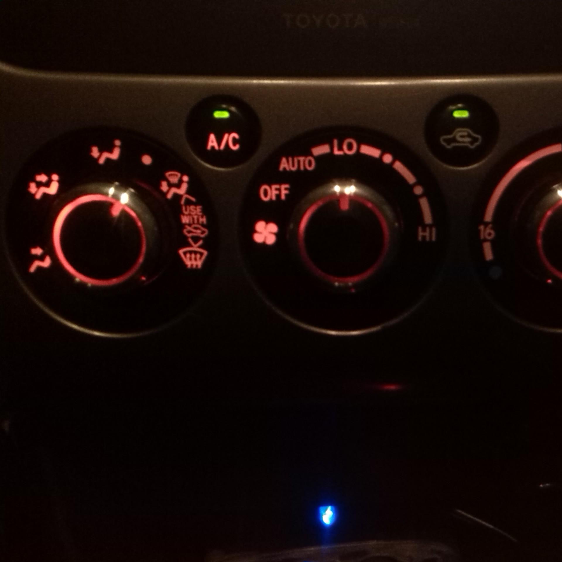

Поставил вот такие ручки, подошли от пежо, с небольшой доработкой.

Подсветка красными диодами,12V 3мм. вместо родных зелёных, стояли 5V 3мм. фото получилось не очень, первый раз.

Поставил вот такие ручки, подошли от пежо с небольшой доработкой.Фото новых ручек,заказывал у китайцев.

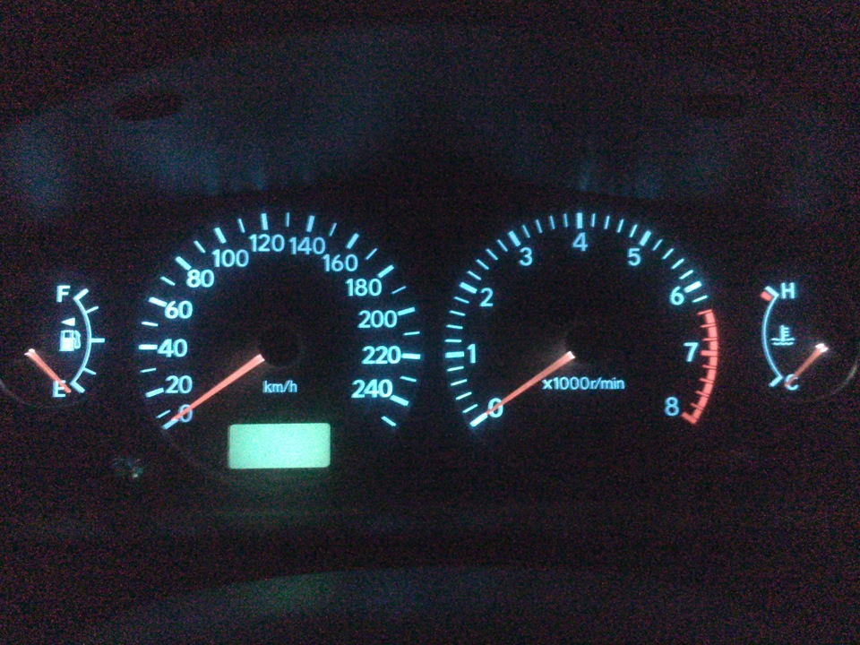

В щитке приборов вытащил без цокольные лампочки Т10 и поставил светодиодные- белые Т10, только линза лампочки должна вогнута во внутрь,что б рассеивало по бокам,свет получился голубоватый.Там их 3 лампочки.

Попытался изменить формат фото,что получилось....замена родной подсветки,на красные диоды- 12V 3мм..

Попытался изменить формат фото,что получилось.... ручки Для Peugeot 206 207, citroen C2 2006-2011,с не большой доработкой подошли на авто,замена родной подсветки,на красные диоды- 12V 3мм..
