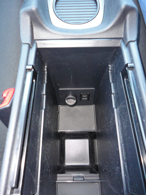

Привет всем подскажите в этой авто магнитоле w53855 Bluetooth есть? Может кто знает Изображение возле аус у меня есть вход юсби он будет читать флешку?
123122453.jpg [ 247.42 KiB | Просмотров: 56144 ]

Созрел еще вопрос для подключения чейнджер Yatour для моей магнитолы подходит провод со штекера м на 6 пинов или 12 может кто знает это моя магнитола. Изображение

Вставил в юсби флешку не видет :devil: ее.по магнитоле на фото есть номер модели. Я тоже пономеру не чего не нашел так как решить проблему .Как узнать монитора поддерживает флешку и блютоз

Спасибо я видел эту тему просто хочу знать у меня что в подлокотнике юсби предназначено для флехи я туда ее вставил но без результата может ее надо как-то активировать.и тогда мне не надо ютур?

Пробуй форматировать флешку в FAT 32. Часто бывает, что файловую систему NTFS на флешке с музыкой устройства не воспринимают. Пробуй разные форматы и битрейт музыкальных файлов - с этим тоже бывают нюансы.

Я извиняюсь там не юсби а штекер для прикуривания . Так что прийди ютур ставить.вопрос какая модель мне подойдёт под мой магнитофон подскажите.бывалые

Зачем тебе Ятур,если у тебя AUХ есть?Или шекели карман жмут?По Ятуру,там одна модель,там шнуры разные.Почитай https://www.yatour.ru/dmc?utm_source=di ... 0%B9%D1%82

таки да, есть aux - подключай телефон с музычкой и радуйся жизни
