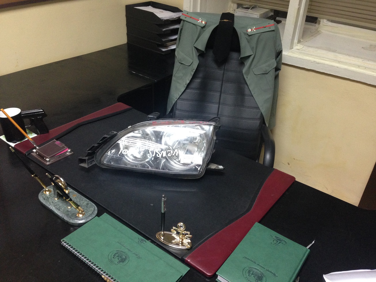

представляю фото отчет по установке линзы моримото,лампы Н-1 ксенон 4300К.если будут вопросы,пожалуйста задавайте.
Комментарий к файлу: после двух месяцев усердных поисков найдена вторая фара.
IMG_0763.JPG [ 387.15 KiB | Просмотров: 77342 ]

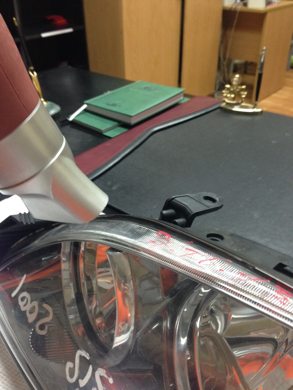

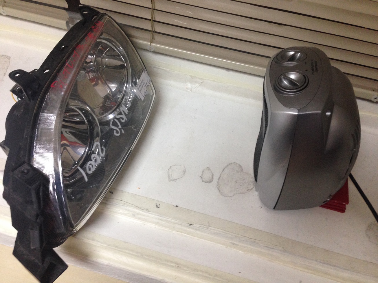

разогревал стекло ветерком подготавливая к основному прогреву
Комментарий к файлу: сначала медленно разогревал стекло ветерком ,чтобы мзбежать трещин.

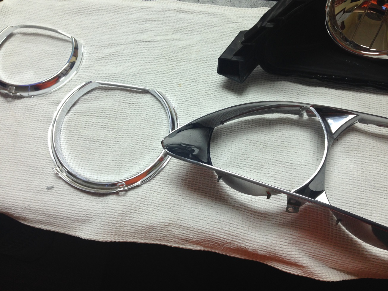

после снятия стекла снял маску(2 болтика) и кольца с нее(на защелках)
IMG_0780.JPG [ 442.38 KiB | Просмотров: 77341 ]

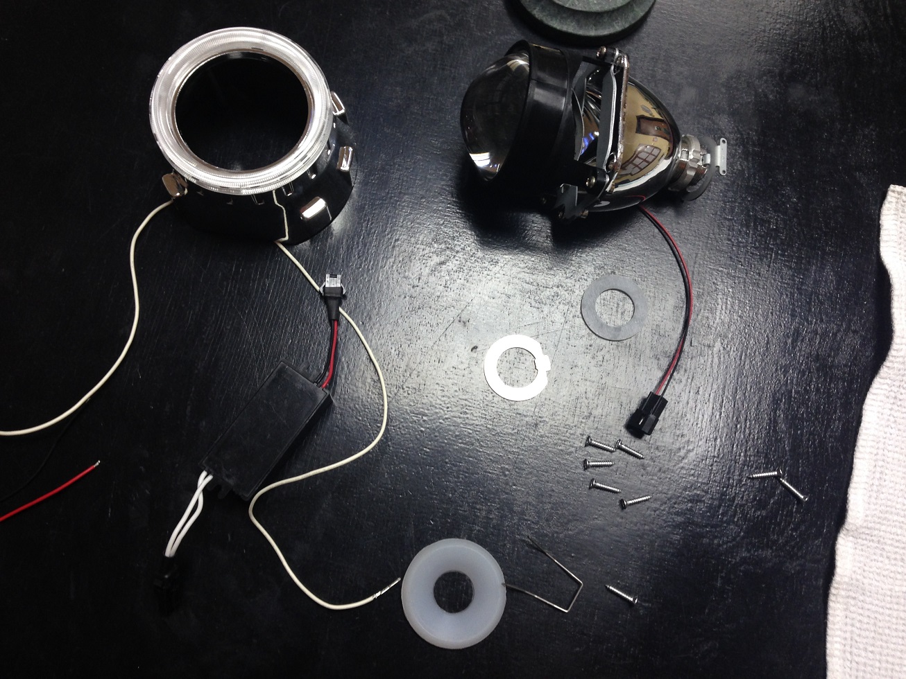

комплект устанавливаемый на одну фару
IMG_0783.JPG [ 429.98 KiB | Просмотров: 77341 ]

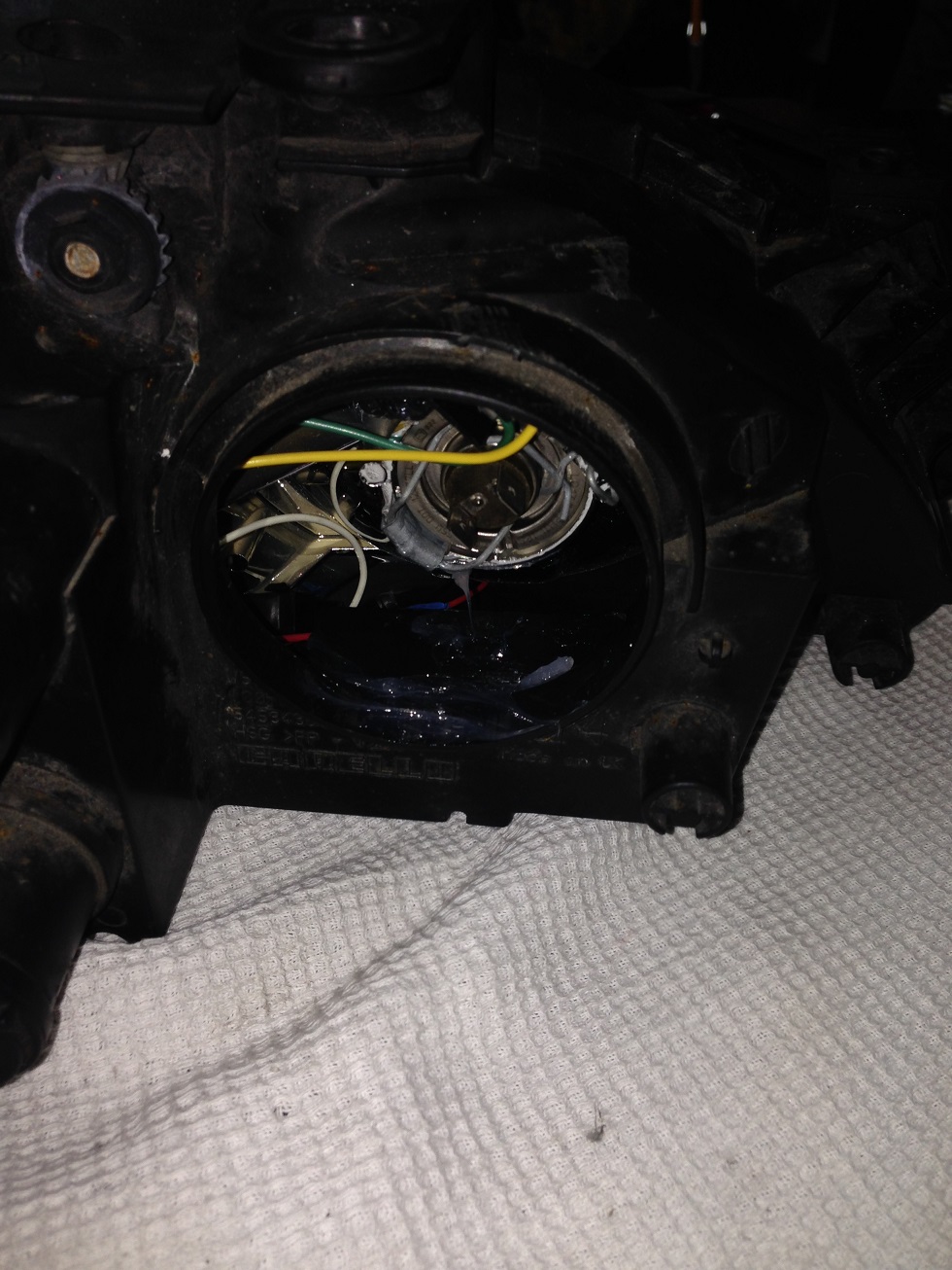

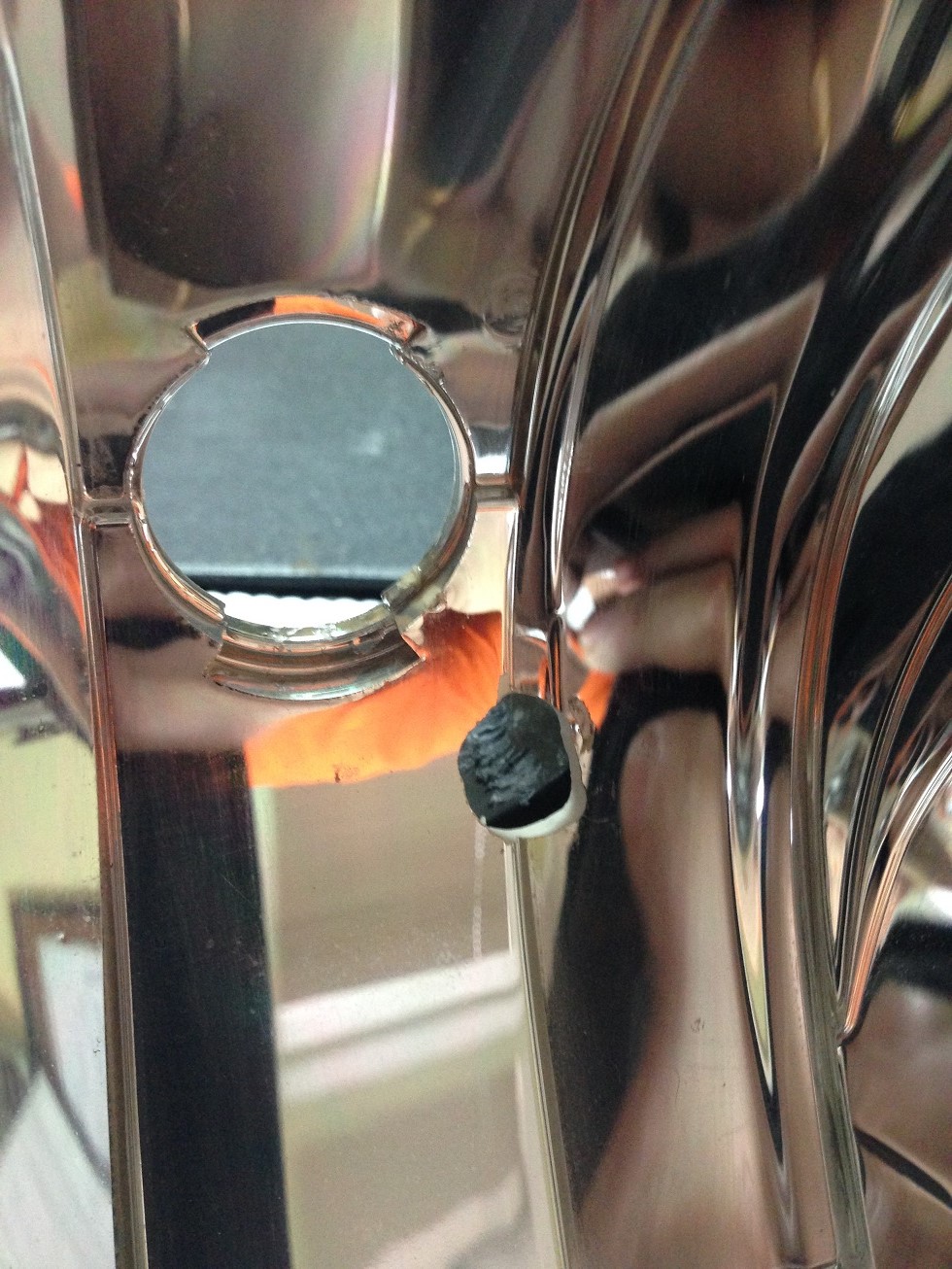

удалил два железных крепления стандартной лампы и просверлил отверстие в отражателе чтобы прпустить провода ангельского глаза,и шторки дальнего.
IMG_0789.JPG [ 336.24 KiB | Просмотров: 77341 ]

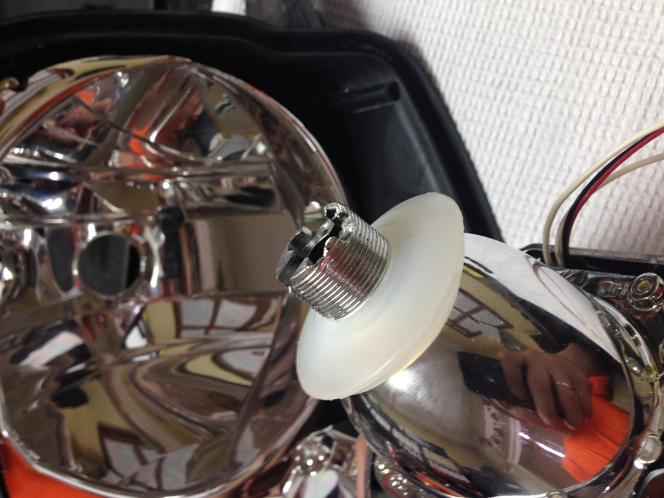

одеваем резиновое кольцо - уплотнитель на резьбовую часть линзы
IMG_0791.JPG [ 354.42 KiB | Просмотров: 77341 ]

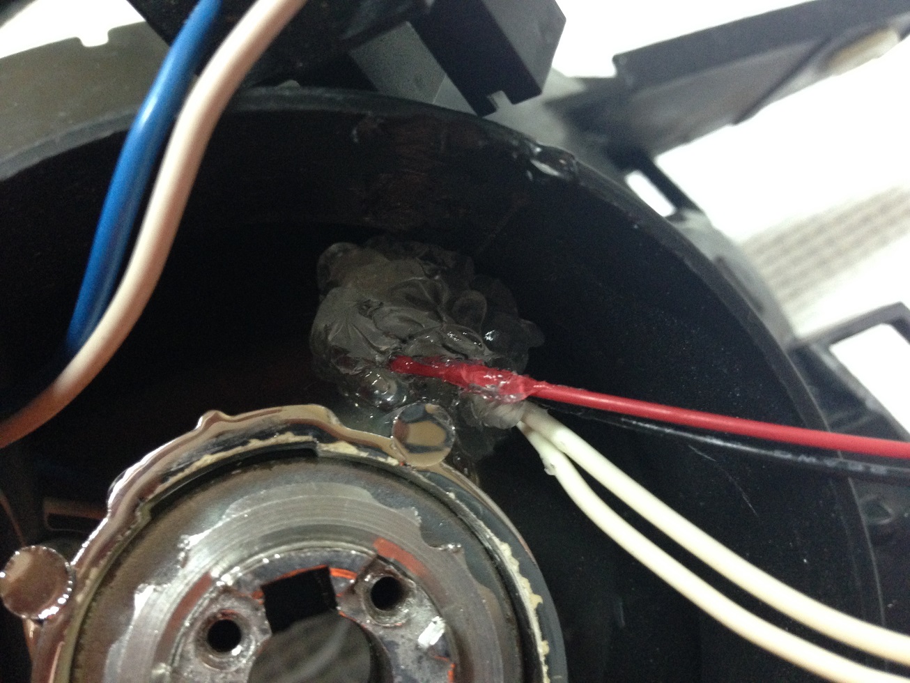

с обратной стороны тоже резиновое колечко,стальную шайбу и затягиваем гайку.провода которые выходят через отражатель обильно залил герметиком-момент.
IMG_0796.JPG [ 363.41 KiB | Просмотров: 77340 ]

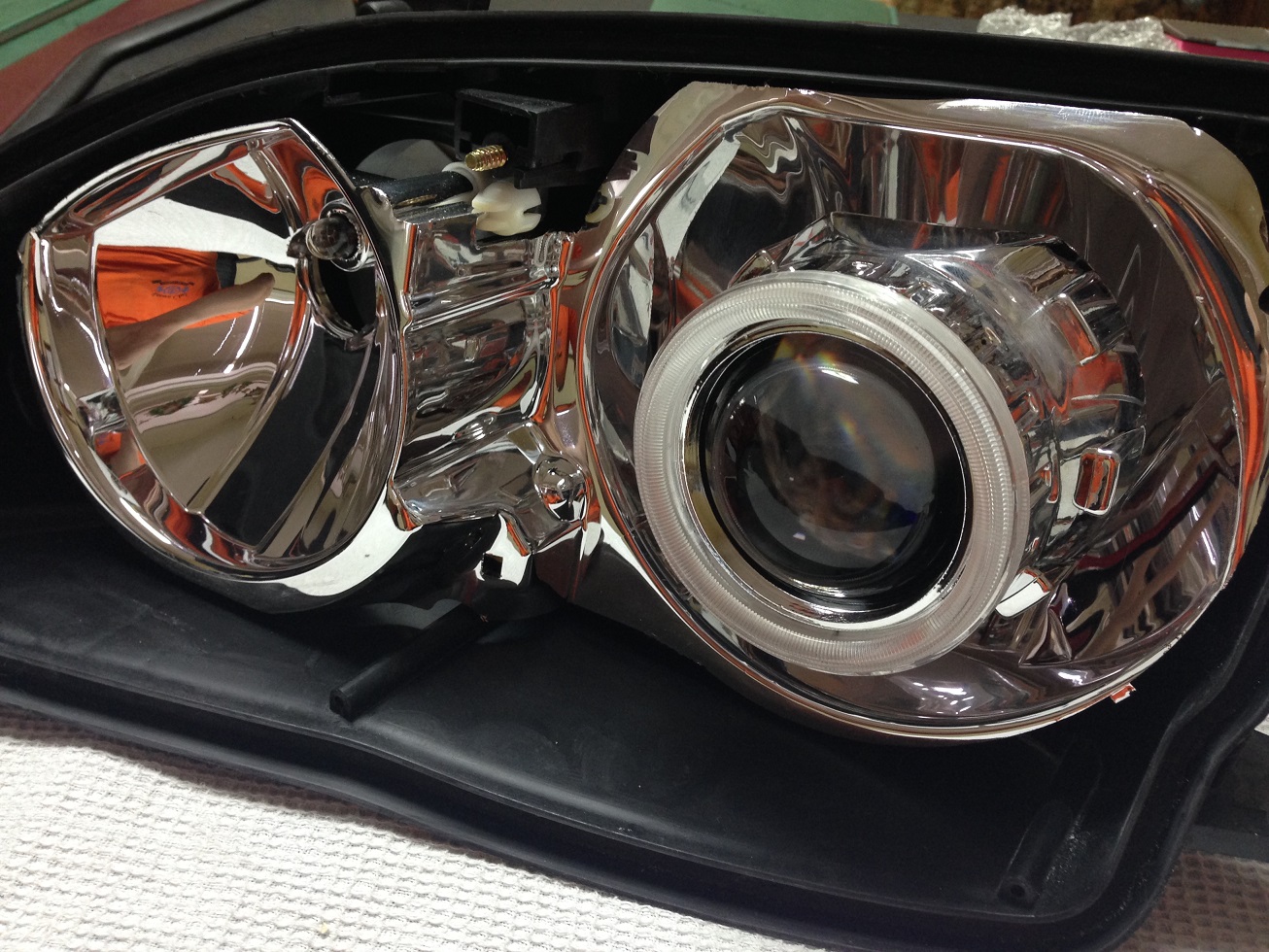

линза в фаре
IMG_0795.JPG [ 459.89 KiB | Просмотров: 77340 ]

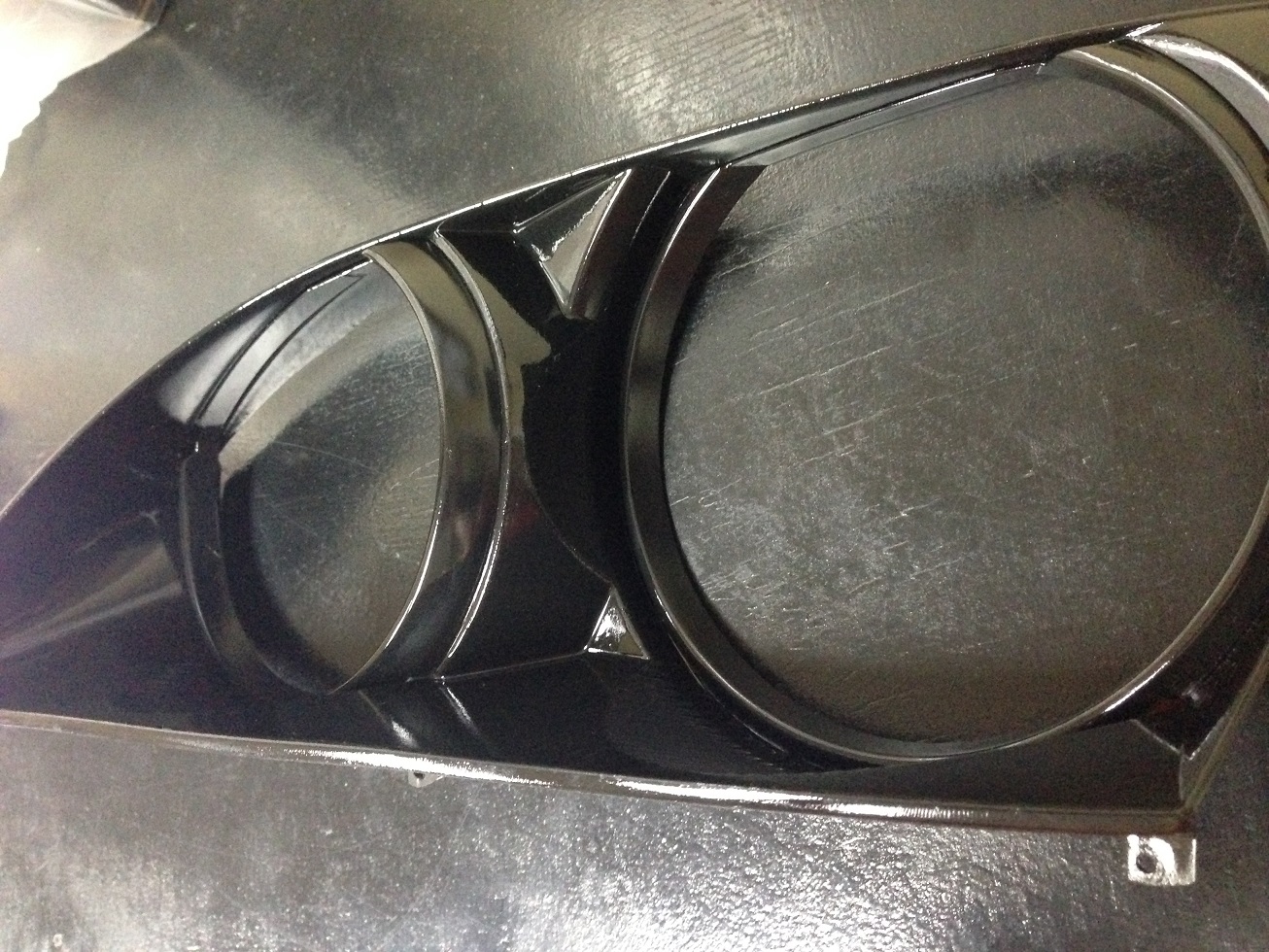

маску и кольца покрасил самой обычной краской из баллончика и собрал
IMG_0856.JPG [ 499.57 KiB | Просмотров: 77337 ]

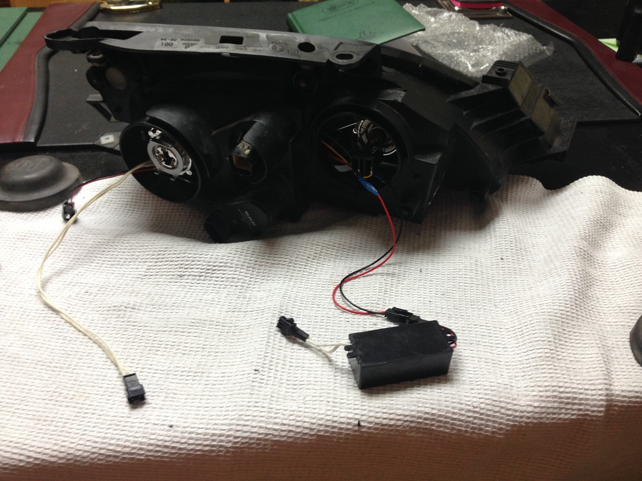

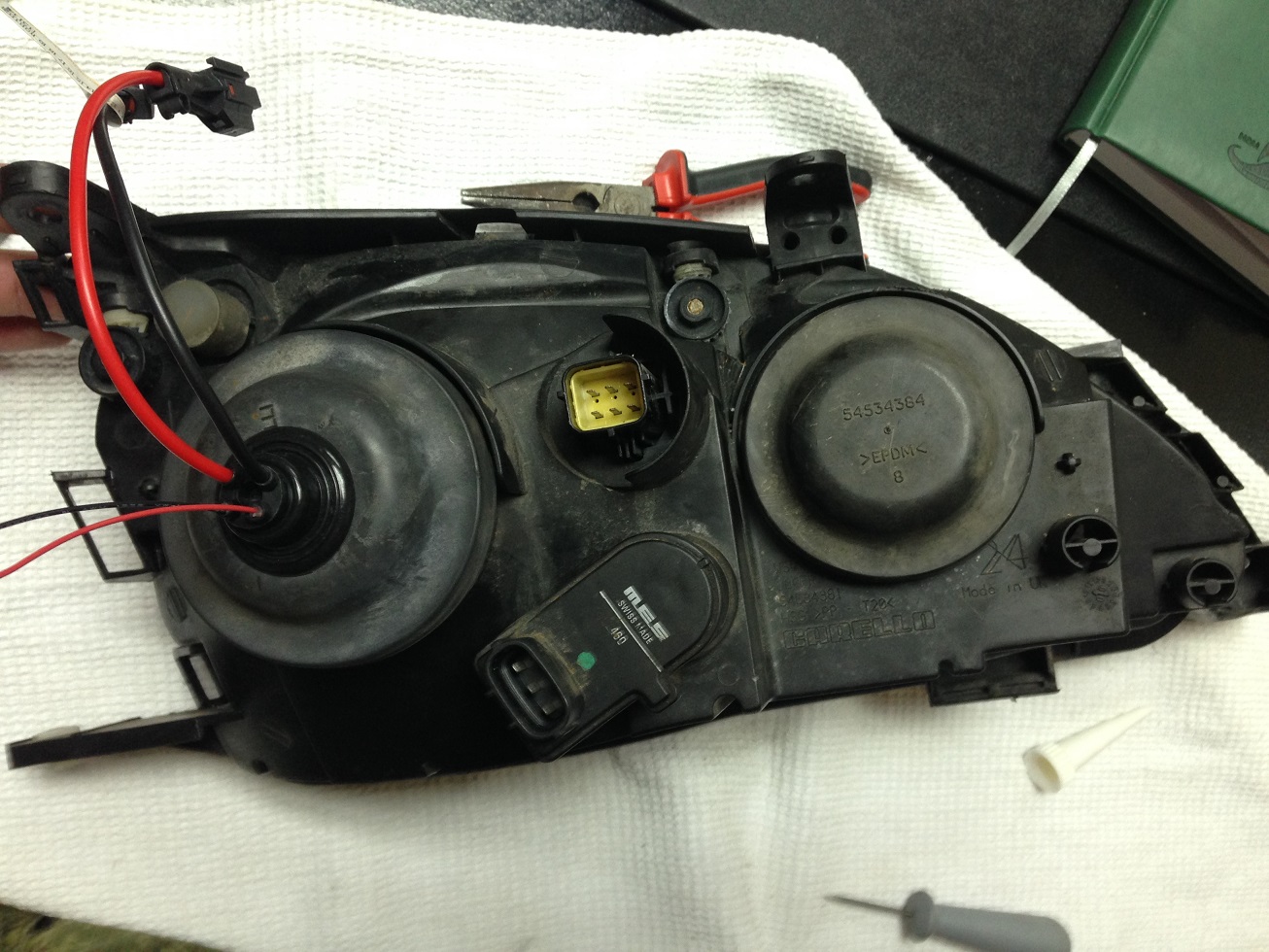

после всех манипуляций фара сзади выглядит так,не хватает двух проводов которые уже на авто.в родной заглушке фары сделал отверстие в которое вставил резинку от лампы.
IMG_0854.JPG [ 369.87 KiB | Просмотров: 77336 ]

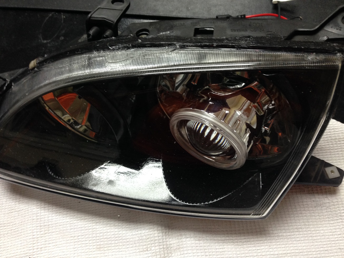

почистил стекло изнутри промазал желоб на фаре герметиком и установил стекло на место

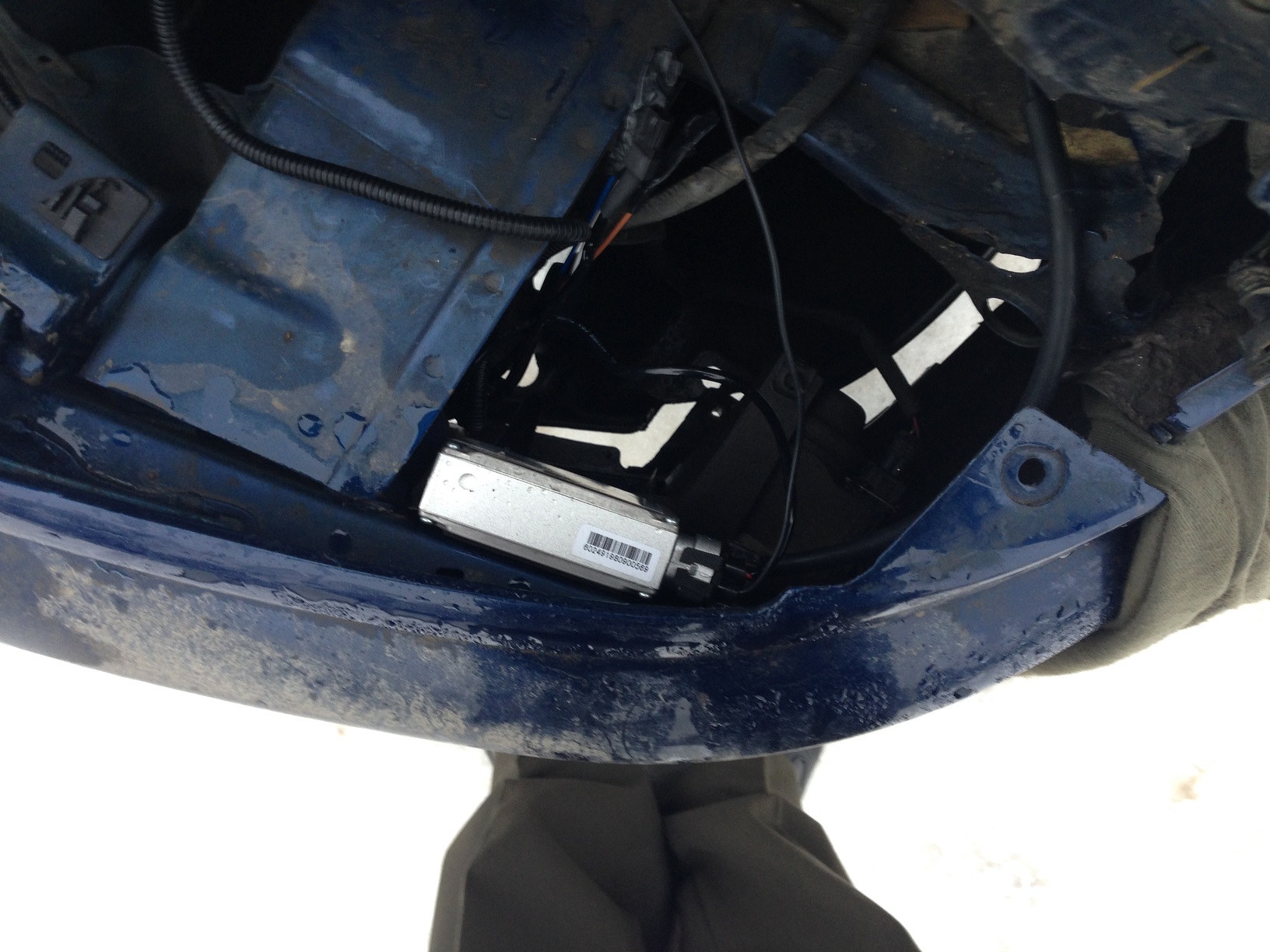

далее устанавливаем все на авто,тут фоток мало так как голова была занята установкой.блок розжига на двухстороннем скотче.
IMG_0874.JPG [ 424.03 KiB | Просмотров: 77337 ]
