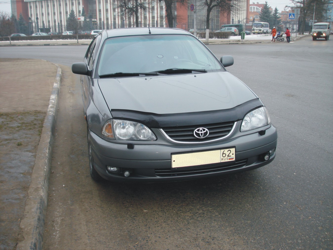

Вместо штатных заглушек рядом со штатными противотуманками поставил Hella Micro DE. Параллельно заказал комплект ксеноновых ламп MTF с блоками розжига.
Поэкспериментировал с галогеном и ксеноном - ксенон понравился больше, его и поставил.
Запитал через отдельное реле и кнопку (все было в хэлловском комплекте) через габариты.
Теперь пользую новые ПТФ в трех режимах:
- как ДХО днем совместно с габаритами (клавиша всегда включена, питание подается на ПТФ вместе с включением габаритов), высокая яркость, потребление 70 Вт вместо 110 Вт ближнего.
- как ближний вечером по городу, когда горят фонари
- как доп свет ночью на трассе при плохих условиях (снег, дождь, грязь)

Цена вопроса примерно 3.000 за комплект Хелла + 2.600 за ксенон.
Долго пытался изголиться и поставить ПТФ внутрь бампера вместо заглушек, планировал позже изготовить маски и все закрыть, но провозился часа 3 с различными комбинациями стальных уголков и передумал. Без снятия бампера никак.
В итоге вырезал дремелем отверстия в бампере под болты (они должны быть заглублены внутрь нишы бампера, поэтому дрелью никак) и поставил фары на штатные хелловские кронштейны, возможность регулировки положения фар при этом осталась в обоих плоскостях.
Для доступа снимал решетку радиатора. Блоки розжига прикрутил стяжками на поперечину телевизора за решеткой.

Озадачился улучшением света без глобальных заморочек с линзами.
Вариант теперь вполне меня устраивает. На внешний вид (предвижу реплики "колхоз!") мне пофигу.
Свет равномерный от Хеллы, освещение настроено примерно до границы ближнего, что перекрывает пятна от него. И обочины очень широко захватывает.
Плюс в снегопад можно ехать на штатных и доп.туманках без ближнего, снежинки не мельтешат перед глазами, получается держать скорость выше без напряжения.
Еще одна особенность линзованных ПТФ - в снег и нашу соль на трассе весь перед залепляет наглухо грязной массой, а линзы остаются кристально чистыми, с них все сдувает - реже останавливаться и протирать. Как-нить при случае фото выложу.
