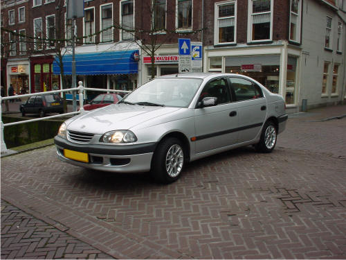

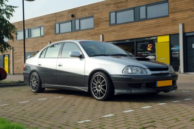

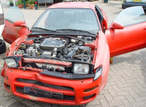

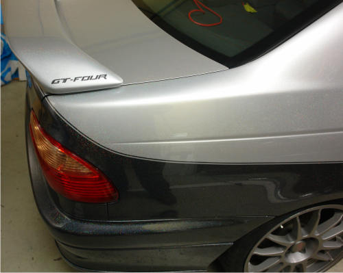

Известно, что Avensis не хватает прыти и остроты в управлении, но бравые голландские ребята исправили эти проблемы, и сделали проект, который для большинства посетителей форума будет интересен.
для меня лично, этот проект перевернул представление о перспективах тюнинга Avensis и стал моим "dream car".
проект еще не закончен, периодически добавляются новые фотки.
не знаю что они там курили, но у них, похоже, получилось воткнуть полный привод.
там есть абзац про полный привод, но он по-голландски.
итог: Avensis + 3S-GTE + 4WD = Avensis GT-T
ссылка на сайт http://www.3sgte.nl

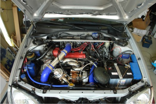

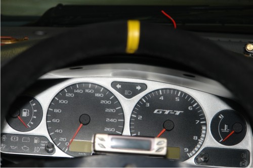

ещё фото
gtfour.jpg [ 23.85 KiB | Просмотров: 15675 ]
motor.jpg [ 58.23 KiB | Просмотров: 15690 ]
Комментарий к файлу: спидометр с разметкой до 300 км/ч

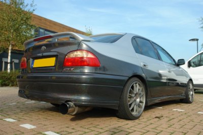

выхлоп 2,5 дюйма с банкой набекрень
Комментарий к файлу: выхлоп в японском стиле

очевидно, что сотворить такое могут только истинные фанаты этого седанчика, к коим я себя причисляю, уж очень мне нравится дизайн авика в кузове седан
у кого кошелек потоньше просто покупает Caldina GT-Four c 3S-GTE под капотом, но это все-таки праворукий сарай, как ты над ним не изгаляйся

пожалуй да, полный привод нах.., но к 3S-GTE легко коннектится МКПП от 3S-GE (с переднеприводной целики например)
она даже пошустрее Caldina 4WD будет, на высоких оборотах не будет скисать

Да вроде как 3S-GTE и на МКПП от 3S-FE легко садится, проживет коробка правда тысяч 50.
А проект к слову закончен очень давно и не единственный. Я 3 турбовых авенса знаю. Второй вроде тож голландский. Действительно неоправданным считаю тот, где мэн фром Грейт Бритн свой праворукий напенсис в исполнении хэтчбэк переделал в турбо. Если уж так хотелось турбовый хэтч, то наверно легче было бы купить калдос и подрезать корму. Видать в Англии трава покруче голландской и не отпускает ваапще. Остальные раз уж сделали себе турбо, значит вопроса в деньгах тоже небыло. Молодцы парни - каждый развлекается по своему. И согласитесь ,комрады, как минимум интересно узнать, посмотреть и обсудить

GTE не имеет смысла ставить на передний привод.
Лучше бимса поставить, у него и на низах тяга получше. А коробку ставить S 56 (с блокировкой)

Конечно интересно посмотреть, если б кто-нибудь сделал :D Сам морочится не буду, хотя одно время хотел :P В нашем городе парнишка укокошил калдос с 3S-GE автоматный, Двигло + коробку + мозги + проводку отдавал за 40 штук и трансмиссию еще за 20, может немного и путаю,но цена была точно шоколад. И засвербило у Ромки в попе всего за полтиник получить вместо 110 лс 190. Было перерыто море инфы и сделан один единственно верный вывод - если очень надо, то купить калдину, а если пипец как надо, то переставить руль - копейки по сравнению со свапом. И я не согласен что сарай так уж сильно будет проигрывать в динамике и управляемости седану, а внешний вид - дело вкуса. К тому же на калду полно обвеса и всяких фенечек для задней подвески, которые могут седану и не подойти. А если приплюсовать сюда фишки, которые дадут хотя бы 300+ лошадей, то реально дешевле будет взять стиху или эво. Тока не говорите мне что после свапа машину никто не будет тюнить :) Ога, на барабанах сзади будем ездить со 260-тью лосями... Да и про стоковые дисковые ЛСД написал, у мну даже на 1.6 бывает к передним дискам (колёсным) руку не прижмёшь...
Что то я отошёл от темы :) При первоначальном взгляде кажется что проблемм нет никаких, вроде как 3s gte садится в авик без переделок, наверное согласен :) Но! Коса праворульного двигателя короче чем леворульного, и вам придётся примерно на полметра наращивать каждый проводок :) Судя по отчётам на проводку уходит примерно 100 метров провода дополнительно гг. Не всегда идентичные разъёмы имеют идентичную распиновку, разные датчики, разные сигналы (на тот же тахометр), поэтому логично купить "заряженные" мозги сразу - епля всё равно будет одинаковая, а результат разный, но это еще денежко :) Конкретно в моём случае был выбор либо поиск мехи + мозгов(либо пайка аффтоматных мозгоф), либо бессмысленный свап под АКПП с непонятными перспективами :)
Короче... гг... сабж возможен для второй машины и исключительно для фана, свапить в данном контексте авто на каждыйдень-глупость, ИМХО...

имеет, но с блокировкой дифференциала, как ты правильно подметил, и минимальным бустом. + диски r16-r17
мотор будет вечным, но коробка с резиной превратятся в расходник
