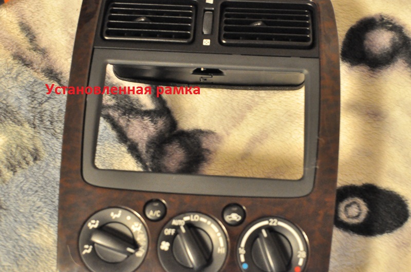

Я давно задумывался об установке магнитолы вместо штатного ГУ.Первый раз была куплена магнитола Пионер 1 din и я установил её вместо штатного кассетника.Результат меня не вдохновил,поэтому я вернул кассетник на место,а магнитолу отдал сынишке.В дальнейшем я купил всем известный Ятур и пользовался им около года,но качество звука меня не устраивало и мысли о смене ГУ постоянно приходили в голову.К тому же миниум информации о треках и исполнителях при использовании Ятура тоже напрягал.Вот тут-то я и начал поиски переходной рамки под 2 din магнитолу.И я её нашёл-55424-20100.Рамку заказывал через знакомого и обошлась она мне в 1100 рублей,заказ приняли лишь с 3 или 4 раза.

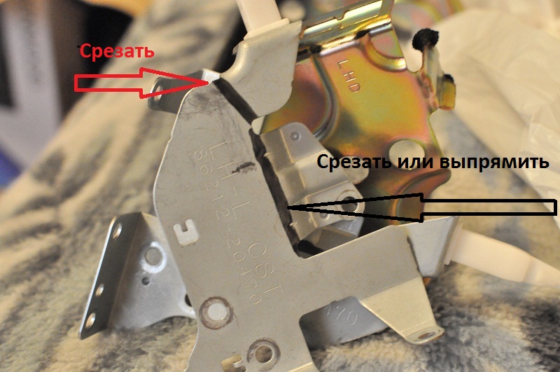

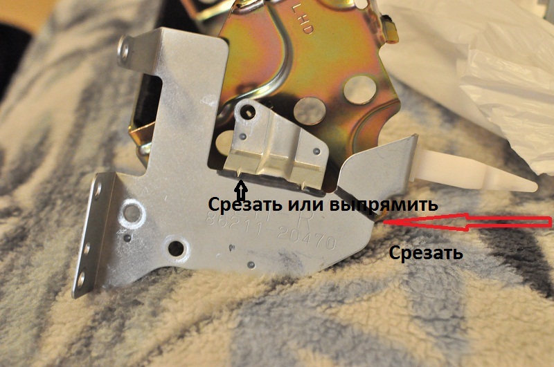

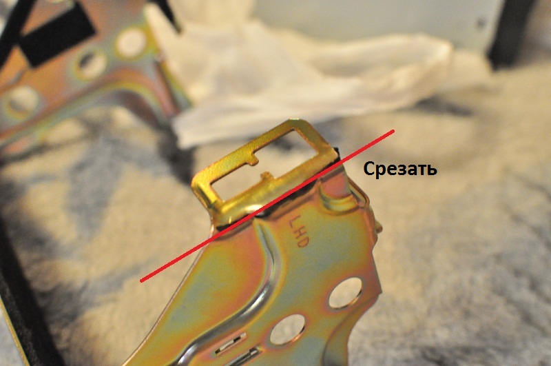

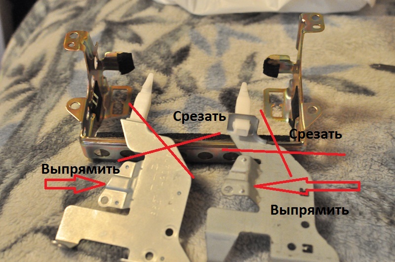

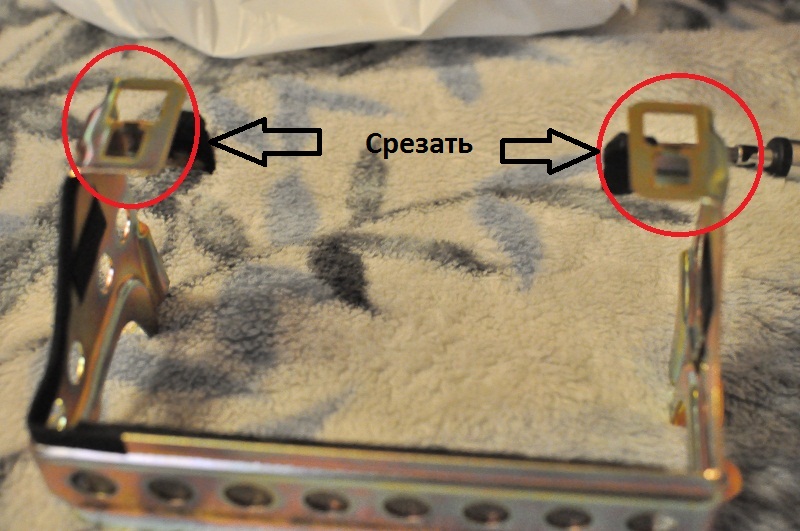

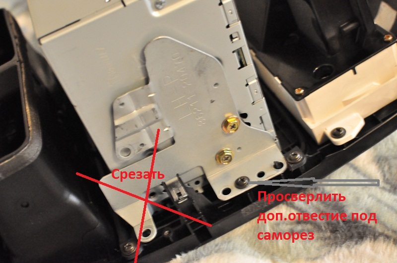

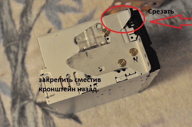

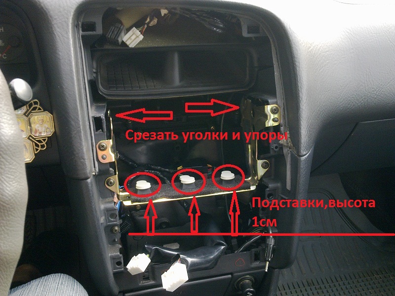

Продолжим.Магнитолу я выбрал простенькую,без особых затей.Хотел Пионер такого же плана,но ничего не нашёл,кроме предложения на маркете с доставкой с Новосибирска и Рязани.Магнитолу выбирал лишь для воспроизведения музыки,для всего остального у меня есть 7-ми дюймовый планшет.Покупая магнитолу,был полностью уверен что всё встанет без проблем,переходную рамку заранее измерил,размеры совпадали с размерами 2 din магнитол,заявленными в инете. :oops: Купил магнилолу,снял панель магнитолы и принёс всё это домой.И тут стало ясно что просто так всё воедино не собрать.Рамка накрывала лишь "морду" магнитолы,а металлические кронштейны предназначены лишь для установки штатного ГУ. :oops: У меня почти опустились руки....Но я решил попробовать.Для начала нужно доработать металлические кронштейны крепления ГУ.Срезать лишнее и выпрямить их.Металлическую рамку,которая стоит внутри торпедо тоже нужно доработать,срезать уголки и дополнить упорами,которые будут поддерживать магнитолу после установки.Магнитола в рамке поднимется на 1 см. после крепления,поэтому высота упоров тоже 1 см.Упоры я собрал из самоклеющихся резиновых ножек от компа,не помню откуда они у меня,но своего момента они дождались. :D

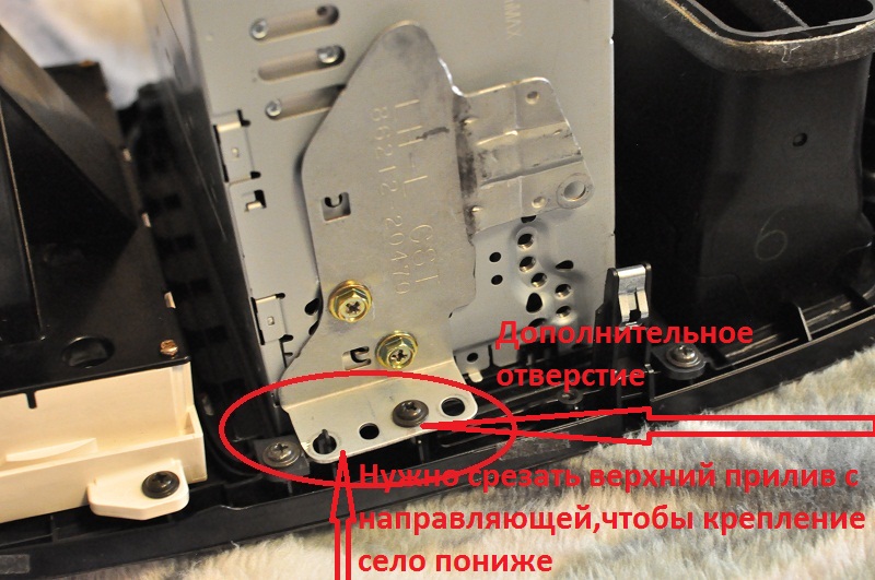

Ещё фото по доработке кронштейнов. :oops:
DSC_0460.JPG [ 141.92 KiB | Просмотров: 80201 ]
DSC_0459.JPG [ 170.46 KiB | Просмотров: 80201 ]
DSC_0458.JPG [ 177.95 KiB | Просмотров: 80201 ]

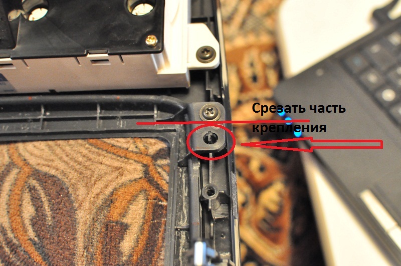

Итак продолжим.После крепления рамки в панель,выясняется что кронштейны не к чему крепить.Да,напомню что кронштейны нужно сместить вверх на 1 см относительно прежних отверстий,чтобы передок магнитолы разместился в рамке ровно,без зазоров.Я спилил часть крепления рамки,чтобы разместить кронщтейны.В итоге кронштейны держаться на направляющих панели и на саморезах,отверстия под которые нужно просверлить.Да,приливы на направляющих с одной стороны тоже нужно срезать.

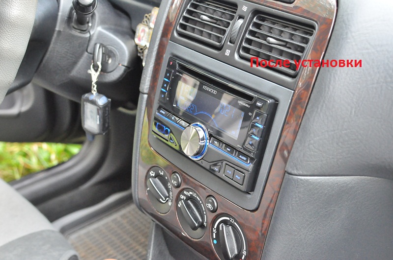

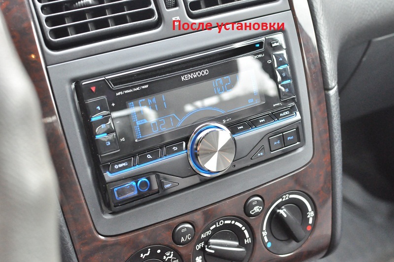

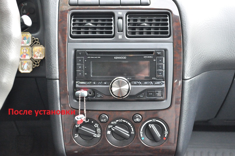

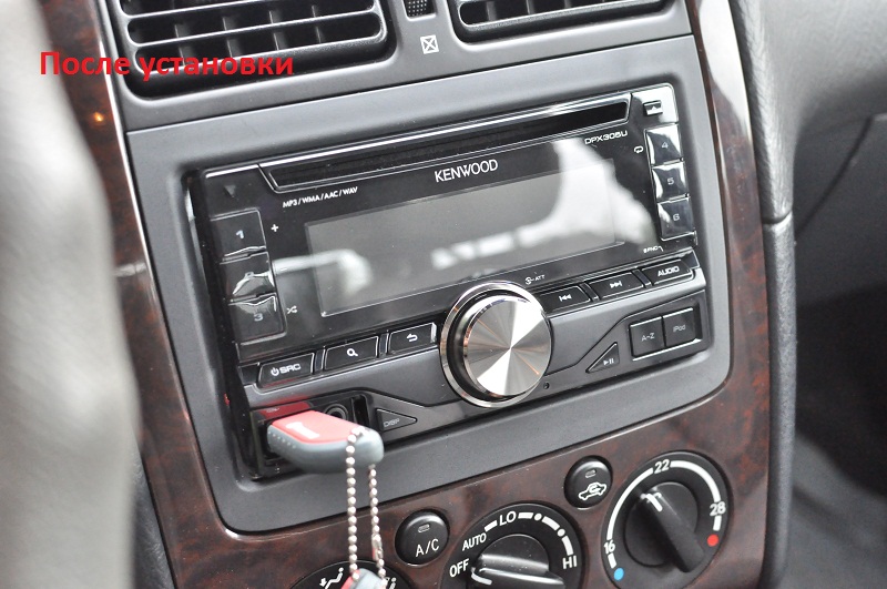

Далее крепим кронштейны к магнитоле.На фото кронштейн привинчен не правильно,его нужно сместить к тылу магнитолу.Крепёжные гнёзда с резьбой на магнитоле это позволяют.Итак,магнитола закреплена на панели.Да,не переусердствуйте с саморезами,посадочные гнёзда на панели под саморезы можно разбить,если перестараться.Перед установкой панели с магнитолой в торпедо наводим там порядок.Нужно убрать в сторону и закрепить пластиковыми хомутами все лишние "папы",которые были задействованы в штатном ГУ.Также я дополнительно подмотал изолентой всю проводку и проводку исо разъёма в районе магнитолы,коротыши нам ни к чему.Вот и всё,внедряем панель с магнитолой на место и радуемся звуку.Р.С. после установки ездил и по кочкам и по ямам,скрипов в районе панели нет.Если будут у кого вопросы,спрашивайте. :D
