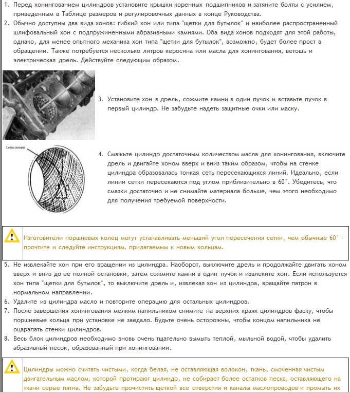

Вопрос по блоку, а что ВЫ с блоком, после замера ничего больше не делали? Все инструкции обязывают править ХОН, на фото видно в средней части хода поршня вертикальные полоски и блеск от поврежденного ХОНА, обычно для этих целей в условиях гаража используют ручной инструмент.
это дефект съемки, хон идеален

Наверно предписание инструкций по ремонту из-за бугра не для нашего брата, там написано при установке нового комплекта поршневых колец правка хона ОБЯЗАТЕЛЬНА, она называется нанесением нового рисунка и предназначается для хорошей приработке колец, но это только если ни какие ремонтные работы с цилиндрами не проводились и для этих целей есть несколько видов ручного инструмента. Потом не удивляйтесь ,что после ремонта будет жор масла, правка ХОНА это одна из мелочей, которую вообще нежелательно пропускать.
не знаю какие инструкции ты читал, но в том же легионовском букваре про правку хона даже слова нет... так что пруф в студию с ссылкой на эти инструкции :) проверил цилиндры в номинале, собрал движку и все оке, никакого масла жора, это не первый движк, перебранный с заменой колец и никогда не делал хонировку, если хон живой, и проблем не было... главное нормальное масло и обкатка, и первые сутки погонять на холостом ходу часов так ...цать, дать поработать без нагрузки движке ))) за 7 тыщ жора ноль, маслице менялось на 2 тысячах и потом через 5 тыщ и сливалось почти столько же сколько заливалось

Выдержки из мануала, о чем молчит Легион
1.jpg [ 228.34 KiB | Просмотров: 9751 ]
.jpg [ 189.46 KiB | Просмотров: 9751 ]
