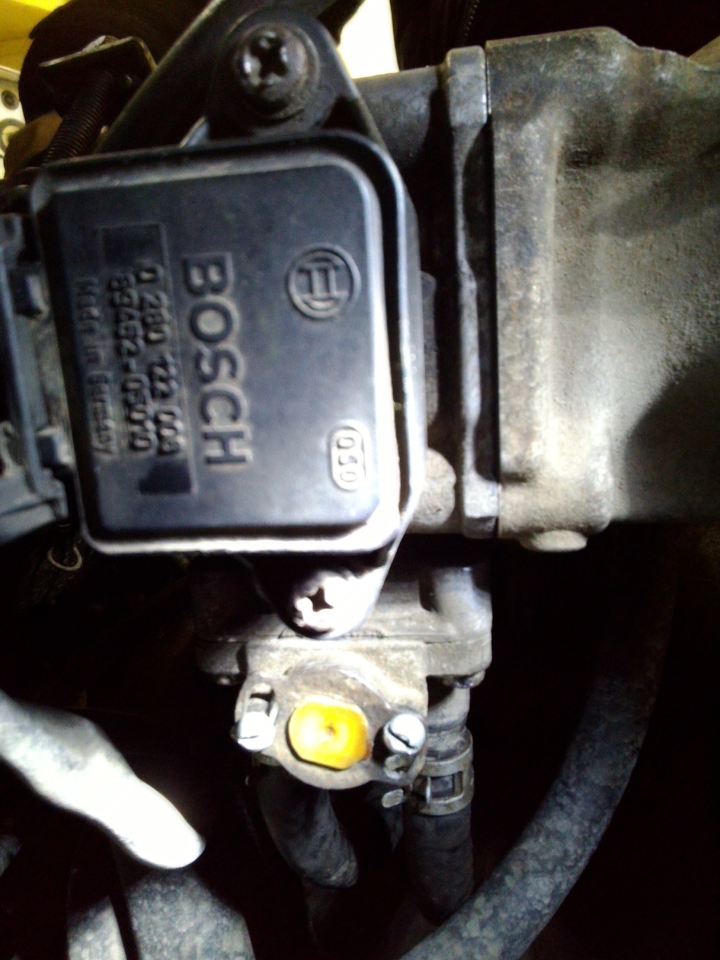

вот сделал пару фоток. времени особо небыло разбирать, сделал на месте
Комментарий к файлу: я так понял, что вот поворотом этой желтой крыжечки регулируются обороты, но у меня видимо нет

Смотрю на фото и понимаю что, вот эту белую "хрень" с фишкой вы не откручивали, в ваше случае поворот её по часовой, на полностью прогретом моторе должен вызвать повышение оборотов холостого хода, а вот с обратной стороны металлическая крышка с прорезями является регулировкой количества оборотов на холодную, т.е прогревочных. Если была бы "хрень" черного цвета, то она является чисто электронной и весь механизм не содержит биметаллическую пружину, т.е она не имеет пазов и не смещается. Если за металической крышкой отсутствует пружина, то скорее всего её не поставили, так как металическая крышка стоит обратной стороной. Нормально она выглядит так

Да действительно я не откручивал белую хрень, она не откручивалась) но я не зацикливался потому что почему то был уверен, что где то в другом месте разгадка))) буду пытаться открутить, мож высверливать придется, лишь бы ниче не сломать.

Ну тогда о качественной мойке клапана речи быть не может, и пониженные обороты, скорее всего, имеются по причине заедания золотника.
Снимай клапан, откручивай привод золотника, вымывай грязь, чтобы золотник "от дуновения ветерка" вращался свободно, без заеданий и закусываний. Смазывай подшипники и собирай, обращая внимание на целостность резиновой прокладки между КХХ и корпусом ДЗ. Привод прикручивается таким образом, чтобы без фишки на нем теплый двигатель без подгазовывания поддерживал холостые обороты в районе 900 об/мин. Проверка работоспособности снятого клапана описана в легионовском букваре, будет желание - можно проверить перед установкой.
