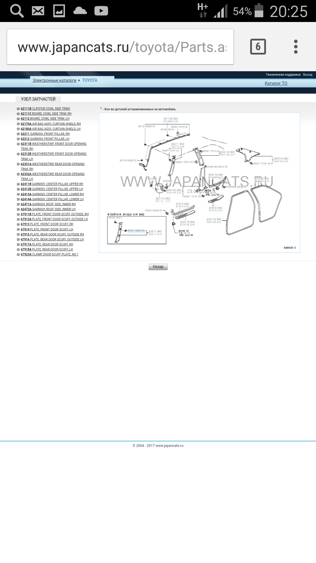

нужен номер пистонов которые крепят обшивку передних стоек
Сижу и думаю, где у передних стоек обшивка...
те что по бокам лобовухи

Toyota 9046709204 Клипса крепежная
Screenshot_2017-03-23-20-25-37.png [ 267.56 KiB | Просмотров: 19042 ]

Отмечено синим цветом

А, ну да. Тогда уже написали. У меня нарисовались амортизаторы ))

Toyota 9046710161 Клипса крепежная.ещё такая есть.в картинках в каталоге заменителей есть.глянь
