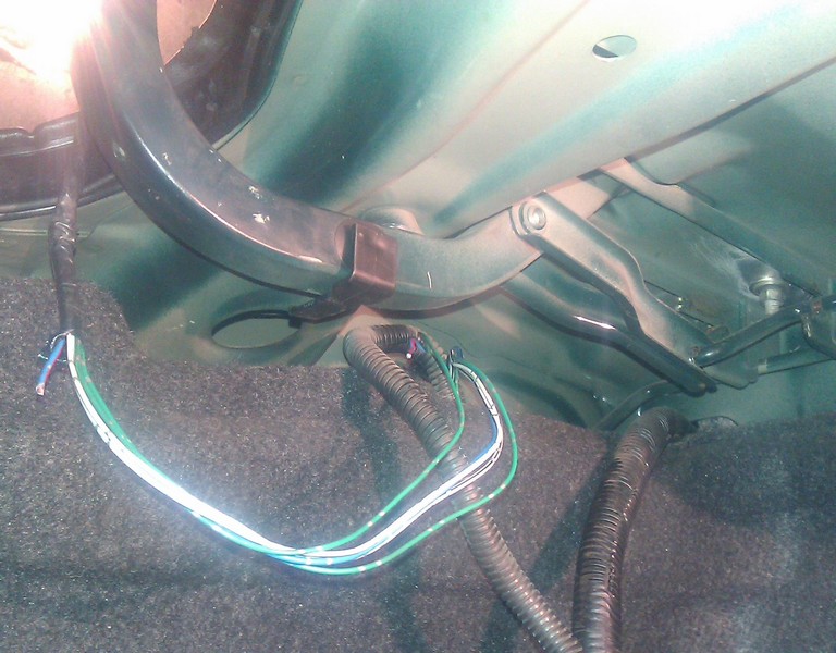

Сегодня и я познакомился с замком багажника. Перестал открываться и закрываться с ключа-брелка-кнопки в салоне. При помощи иголки и "аркашки" был найден обрыв(на фото).
Неисправность пофиксена при помощи провода, скрутки, термоусадки и алкоголя))).
Такая же беда и у меня приключилась два дня назад. Тот же провод переломился в том же месте.

Тем летом тоже восстанавливал эти провода.

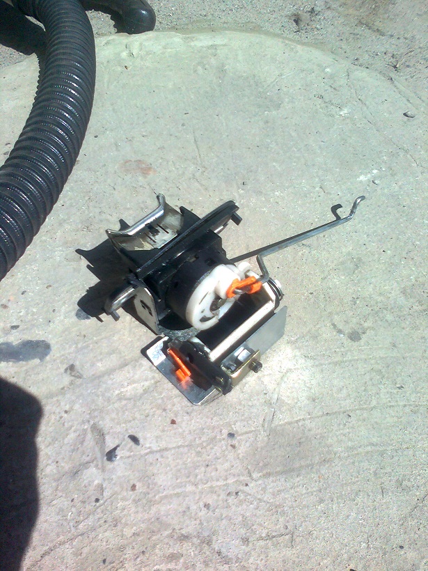

Тоже обломилась на днях вспомогательная пластмассовая стойка. Разобрав понял, что сама стойка паразитная, а главный ее элемент это втулка. Решено было развернуть стойку и прикрепить ее к металлической пластине замка, она достаточно жесткая. Был вырезан тонкий, но жесткий уголочек из стальной пластины, просверлены соосные отверстия в этом уголочке и пластине, затем просверлено и прикреплено к пластине замка. Гайка на 8 между уголком и пластиной замка для жесткости конструкции. Все работает.
Только фотки, почему-то в обратном порядке прислюнились))

И еще одна тонкость. Когда все собрал, нажимаю, а он уцка не работает. Не понял. Хотя мозгами догоняю, что должен работать. Снова все снял. Оказалось просто: несколько раз отверткой сами защелки щёлкал, щелкал и когда цеплял тягу от самой защелки к замку в оранжевые фиксаторы защелки были в закрытом положении, вот и случился диссонанс ))))
