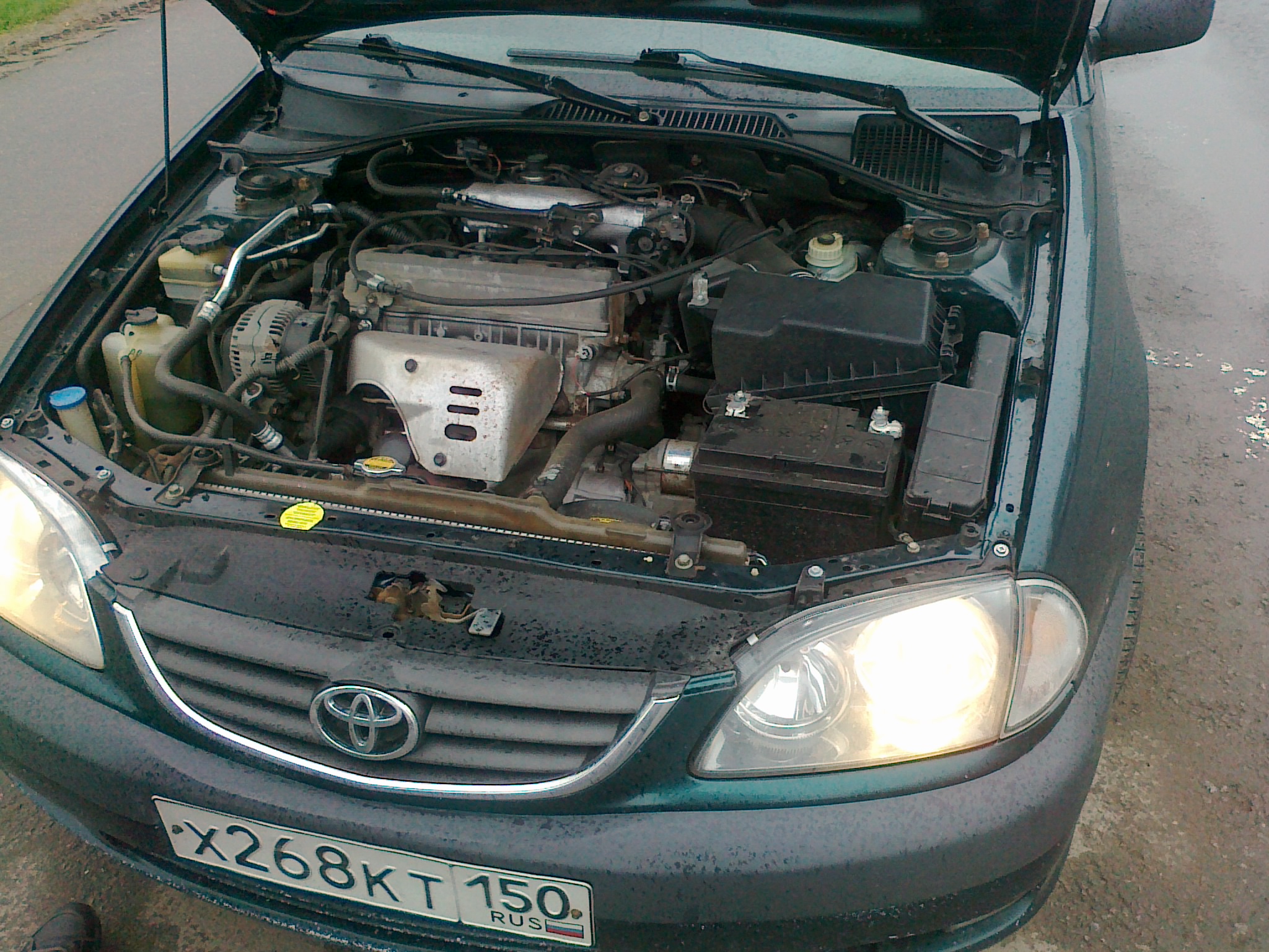

Вот, что у нас было под капотом:
12.jpg [ 60.32 KiB | Просмотров: 21181 ]

Вот так все это закончилось. Отличий от того, чтобы масса :)
P.S. Специально ещё раз рядом что было и что стало. Самому контраст понравился :)
12.jpg [ 60.32 KiB | Просмотров: 21117 ]
0_d01db_a0c630c4_orig.jpg [ 976.65 KiB | Просмотров: 21118 ]
