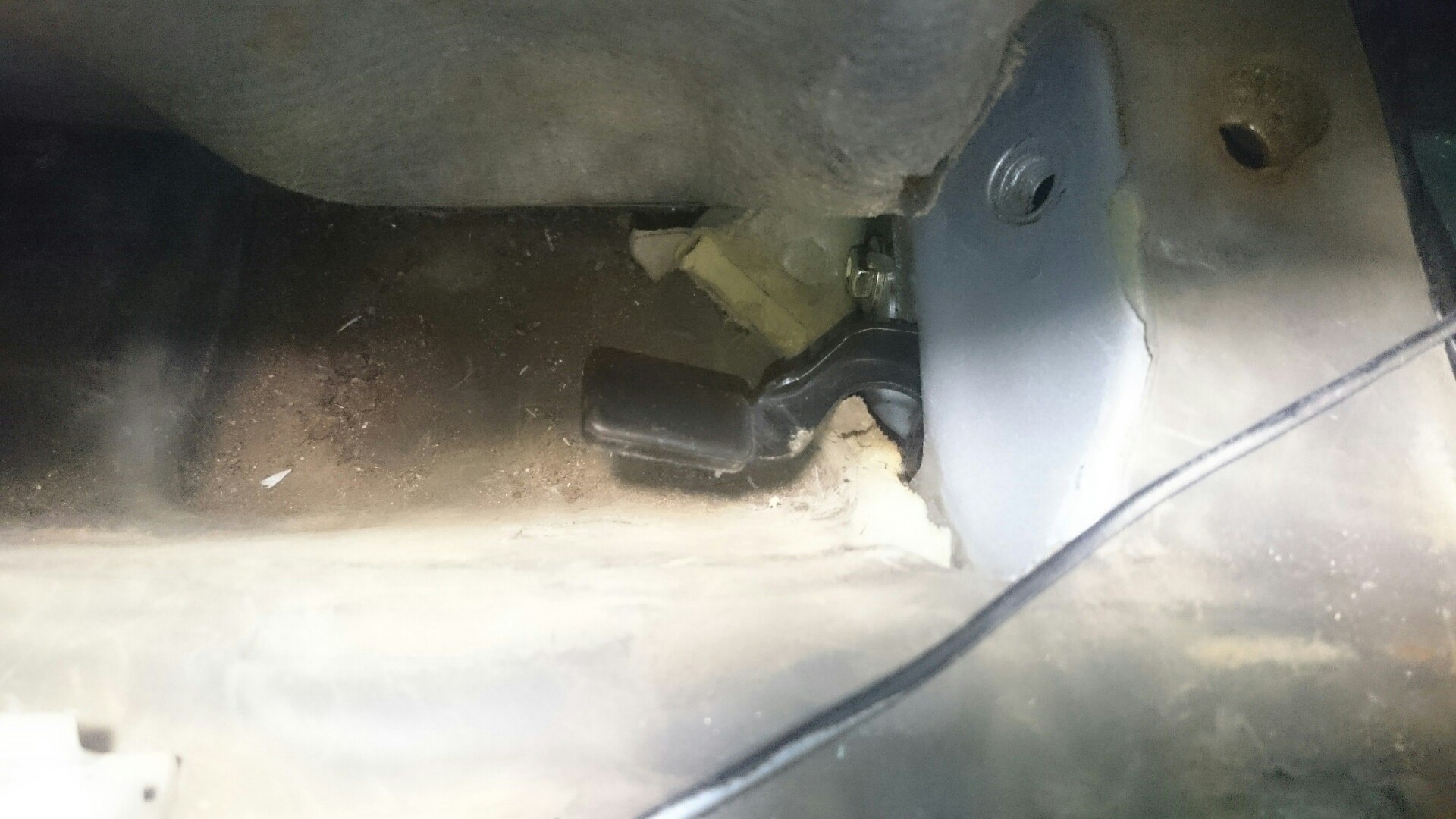

Всем доброго времени суток!
Не нашёл тему про ремонт этой ручки. Создаю новую.
Решил ремонтировать этот кусок гнилятины...
В Томске в наличии не нашёл, а на разборке даже фото не прислали, заломив цену в 1800р. Смотреть не поехал,наверняка бу ржавые тоже... (на улице -20, обещают -35). Новая с Японии 2500р. и ждать около месяца.
ОЕМ код сабжа: 77306-20040
Увидел при поиске на сайте продаж авто от Rav4. Т.к. правый руль - зеркальная копия на вид. Вот ОЕМ код Рафика: 77306-32010
Найдена в близлежащем городе Н-ске, заказана за 250р. С доставкой пусть 500-600р., но по фото идеал.
Планирую пересадить лапку саму. Мешать возможно будет загиб лапы сверху невтуда - сточу наждаком пару мм.Надеюсь там не всё сгнило у моего веника и ремонт прокатит. Потом отпишусь сюда.
Если кто сталкивался и подскажет другие аналоги от праворуких, то пишите.
Дополнение:
Заколхозил успешно! Решил ставить в сборе "вверх ногами". Лапа теперь работает вниз. Главное работает...
Заводскую шумку перед демонтажем канцелярским ножиком подрезал. Потом ковёр после сборки тоже чуток.
Просверлил примерно на "11 часов" дополнительное отверстие в кронштейне от рафика на 8мм и родной болт закрутил на место (купите сверло заранее и будет очень быстро). Тросик сел без танцев с бубном как положено.
Итого потрачено 250р.+264р.=514р.
