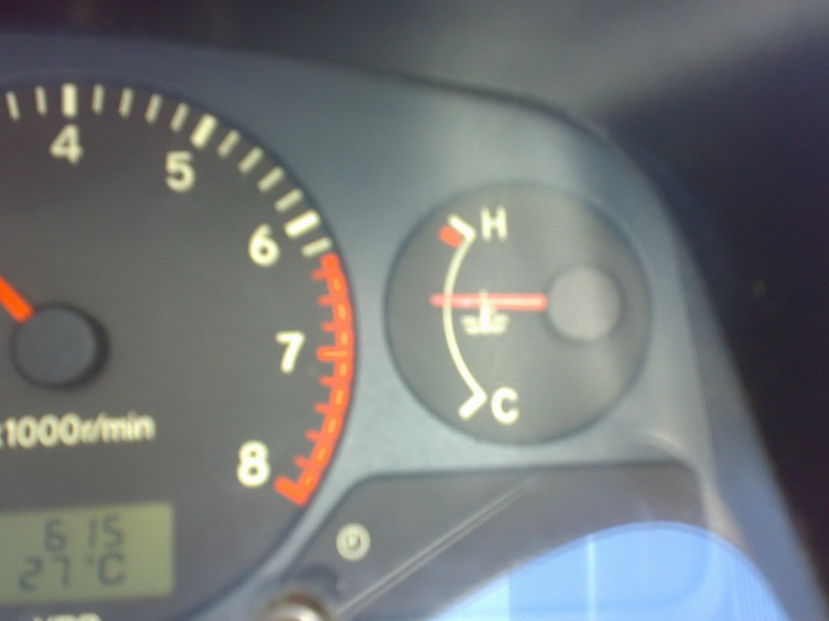

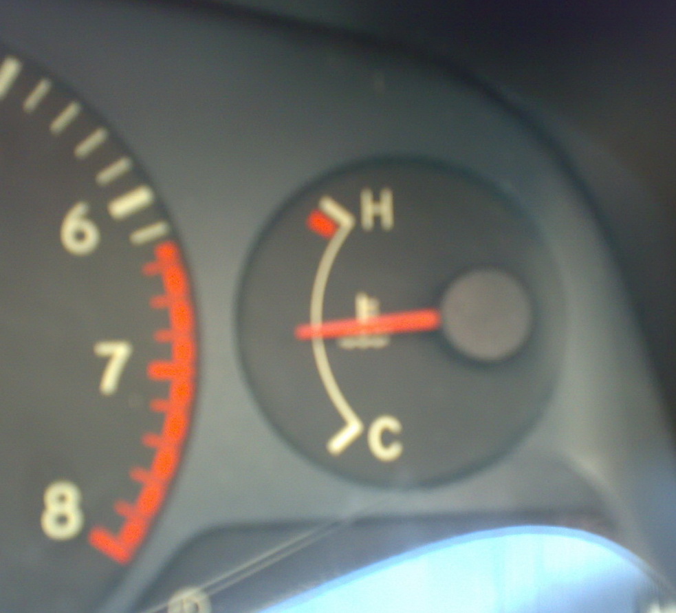

Да будь не ладно эта t :crazy: :crazy: :crazy:
Была в норме и скачок.... а потом после откл кондея опять в норме.
Видать махнуть термик все равно придется.... :sad: зря лежит на видном месте что ли.... :)

ПРОШУ не кидать в меня камни и помидоры и т.д. :D :)
При заезде к друзьям в сервис,пожаловался на свою проблему. Они спрашивают чистые ли радиаторы,я с уверенностью отвечаю да. Пошли ,говорят, проверим :) :D
Отсоеденив их друг от друга и воздухом продув,над машиной была туча пыли :wacko: (w00t)
Приехав домой и тоже остоеденив промыл насколько возможно их щеткой :) Дерьмо там оказывается было :sad:
Результат - 2 день пока все тип-топ. На выходных планирую промыть их соляркой,чтоб грязь разъела и промыть водой и продуть воздухом. Или вообще лучше снять и промыть?
ВИЗУАЛЬНО РАДИАТОРЫ БЫЛИ ЧИСТЫЕ!
Ну вот,не стыдно и признаться в своей ошибке. :oops:
Ну не надо,не надо камни в меня кидать :D :)
