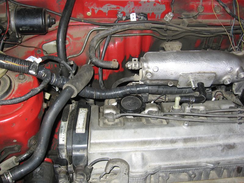

При помощи архимедовых рычагов двигатель подвешен в моторный отсек.
IMG_0092.JPG [ 113.85 KiB | Просмотров: 4965 ]

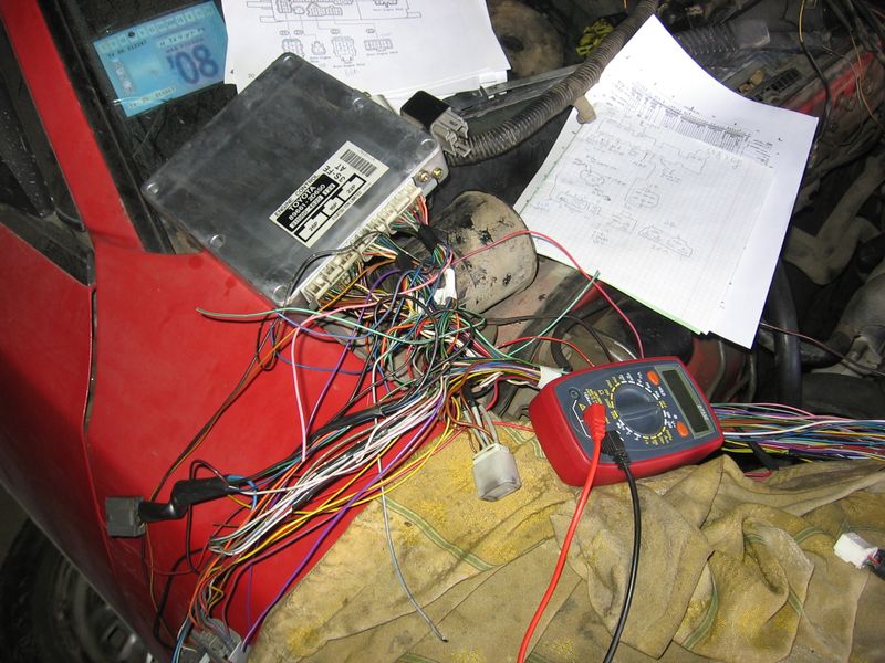

Уливаюсь горькими слез... проводами :
IMG_0096.JPG [ 116.7 KiB | Просмотров: 4935 ]

Машина 87 года. Левый руль.
Двигатель и его провода - 97 года. Правый руль.
Нестыковка старой и новой проводки - полнейшая.
