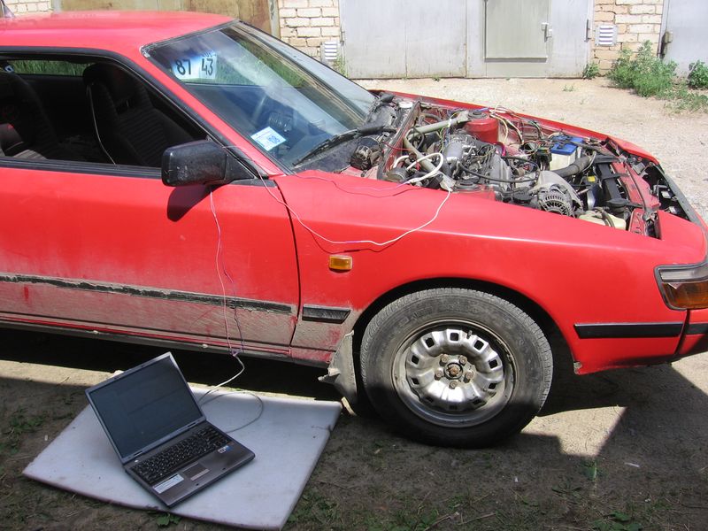

Проверяем работу мотора.
Не обращаем внимание на грязь на машине.
IMG_0107.JPG [ 104.06 KiB | Просмотров: 4773 ]
