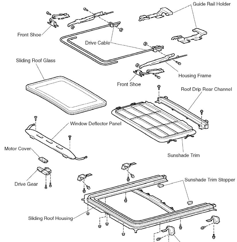

 Заголовок сообщения: Re: люк
СообщениеДобавлено: Ср июл 08, 2009 7:42 pm
Сообщения: 1171
Откуда: theмля
После того, как я сломал мотор люка, я разобрал люк, всё смазал, но заметил некоторые неровности из-за которых походу люк назад теперь не едет, хотя если его хорошо прижать и нажать на кнопку он уезжает. Меня это особо не волнует, т.к. приоткрытого хватает.
Sunroof.JPG [ 99 KiB | Просмотров: 12356 ]
