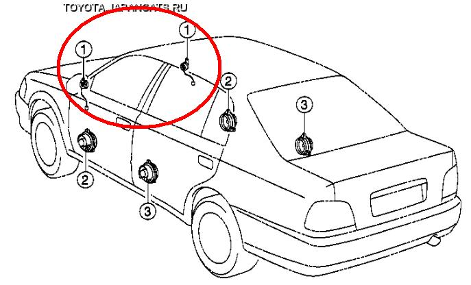

Может вот эти динаимики? покрайней мере в авике их всего только 6 штук. Если они то вот артикул 86160-05070.
динамики.JPG [ 47.33 KiB | Просмотров: 13658 ]

нет, не эти, там с одной стороны пищит из-под панели с водительской стороны
пищалка скорее всего простейшая как на материнских платах компов
