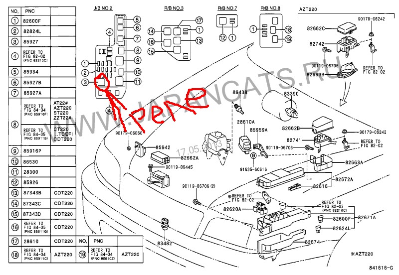

Сообщения: 437
Откуда: Санкт-Петербург.
Парни в этом месте должно быть реле?, это блок который под капотом. просто у меня там пусто,раньше не обращал внимания, а сейчас увидел и по книжке там вроде должно стоять реле вентилятора №1. на что влияет его отсутствие? Так ездим уже почти шесть лет точно,без этого реле.

Реле вентилятора кондиционера

Сообщения: 437
fun2go
Да вроде вентилятор срабатывает при включении кондиционера, правда крутится не бустро, странно что реле у меня не стоит.

Сообщения: 437
Печенька
Спасибо что посмотрел. Значит на 3ZZ точно должен стоять,надо будет купить.Вот только интересно как ездили без него 5 лет :wacko:
