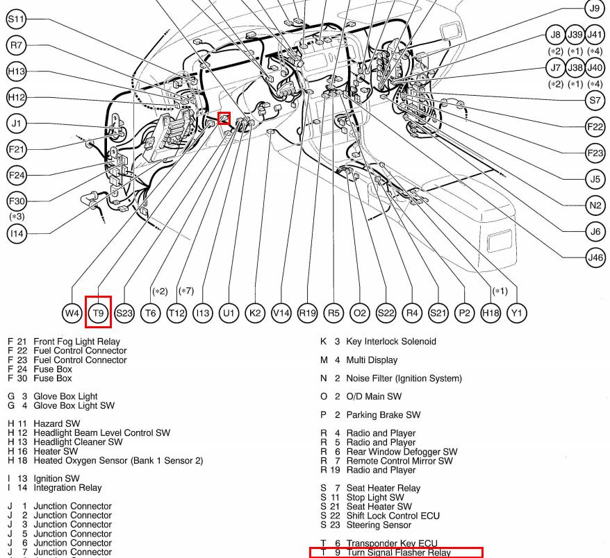

Пропал сигнал аварийной сигнализации и указатели поворотов . Нигде ничего не щелкает при включении этих функций . Делаю вывод , что реле навернулось ((( . Найти его не могу . Полазил по форумам - пишут что в кнопке аварийки . Снял , разобрал - нет там реле . Только контакты замыкает кнопка и все .
Кто знает где этот "зверь" сидит ?
Где левая нога водителя, за пластиковой обшивкой.
 Заголовок сообщения: Re: Ну где это реле аварийки ?!
СообщениеДобавлено: Чт май 30, 2013 9:15 pm
Смотри, я выделил красным.
temp.JPG [ 144.41 KiB | Просмотров: 14355 ]

я выделил красным.
Во как. Специально пошел, снял обшивку и включил аварийку. Не, не подвел слух - слева висит, щелкает себе. Примерно на уровне ящичка для мелочевки.
Может, в рестайле перенесли?
