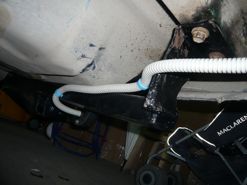

в догонку к предыдущим фото
Комментарий к файлу: Вот так я закрепил проводку
P1050285.jpg [ 153.55 KiB | Просмотров: 9790 ]
P1050281.jpg [ 168.62 KiB | Просмотров: 9790 ]
P1050280.jpg [ 119.83 KiB | Просмотров: 9790 ]
СообщениеДобавлено: Сб июн 22, 2013 11:58 pm
Сообщения: 149
Вообще супер! :) И бампер целый, да?
