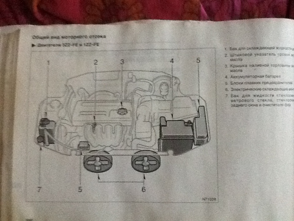

Есть у кого на 3 яя движок :D нужно :!:
Не могу понять что за емкость. Что заливать(( уровень на минимум
Находиться около торм емкости - крепиться на левом амортике по ходу движения.
На фото как раз где проходит линия от 4 цифра до аккума
image.jpg [ 250.46 KiB | Просмотров: 15041 ]
 Заголовок сообщения: Re: Мануалы на Авенсис (букварь, легион, литература)
СообщениеДобавлено: Пт июл 05, 2013 2:18 pm
Бачок жидкости для сцепления
Льётся туда то же самое, что и в тормоза))
SAE J 1703 или FMVSS 116 DOT3
СообщениеДобавлено: Пт июл 05, 2013 2:25 pm
Я не знаю что там залито(( если дот 3 залить :) то норм будет ?
