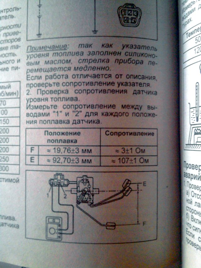

Всем привет! На сколько у кого хватает бензина, после того как лампочка загорится? Вчера заменил сеточку на насосе, при старой поплавок упирался в нее и не опускался до минимума, решил проверить как работает датчик. В итоге хватило бензина на пять киллометров, после лампочки.

тогда другой вопрос, как отрегулировать сейчас мне попловок? кто-нибудь киньте фото, на каком уровне он при минимуме, относительно фильтра грубой очистки на насосе :)

Помогите кто нить..... :oops:

Мануал - полезная штука, обязательно купи.
IMG_06-07-2013_173422.jpg [ 100.7 KiB | Просмотров: 10167 ]

Что-то непонятно
Как датчик в верхнем положении поплавка показывать пустой бак?))
Или на рисунке он перевернут?

Куплю обязательно:) расстояние положения относительно чего?

По идее должна, хотя у меня после того как она загорается, хватает бенза на 5 км по городу, буду разбирать при замене фильтра и замерять положение поплавка согласно ранее выложенной фото мануала

Сегодня добрался до уровнемера топлива в баке. Замеры по сопротивлению соответствуют мануалу. Но все равно когда заливаешь 30 литров, показывает полный бак. Где еще можно найти неисправность?
