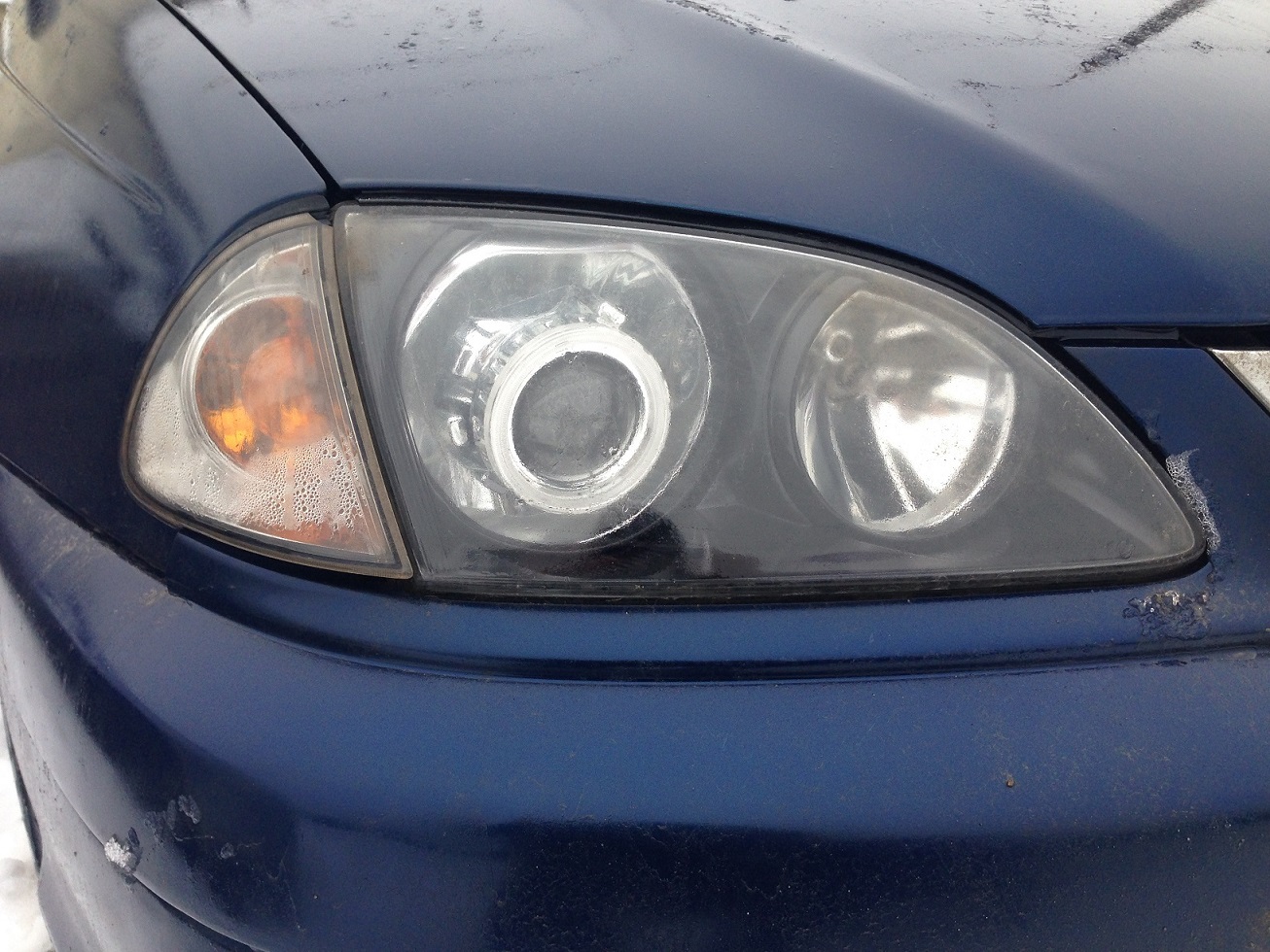

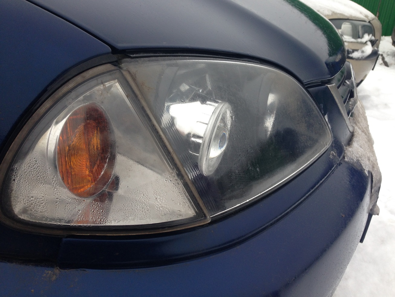

вот мой вариант установки линз.готова только одна фара установлена на авто,вторую еще не сделал так-как фару не могу найти.весь процесс сборки и установки отображу на второй фаре.
фара б/у оригинал,линзы моримото,лампы Н-1 ксенон 4300К.
Р.S.фара не спотевшая,а грязная.теперь поворотник хромированый не смотрится. :sad:

Нормуль, искал оригинал на рестайл у себя в городе, тоже хрен найдешь... Линзы с глазками поставил? Теперь омыватель придется ставить :)

линзы с глазками,у меня родной бампер был с омывайками,но до меня машинку стукнули и поставили это китайское г... так что бампер и омывайки это следующий учебный вопрос. :D :D :D

Скинь фото как ночью светит:) ну и как глазки светят... Настраивал кстати сам или так все оставил?

Свет не подключен до конца , не отрегулирован. Езжу с ближним галогеном в левой фаре и дальнем опущеным вниз в правой.с покупкой второй фары будет полный фотоотчет.чем лучше обработать все соединения в фишках чтобы не намокали? Или тупо изолентой все замотать?
