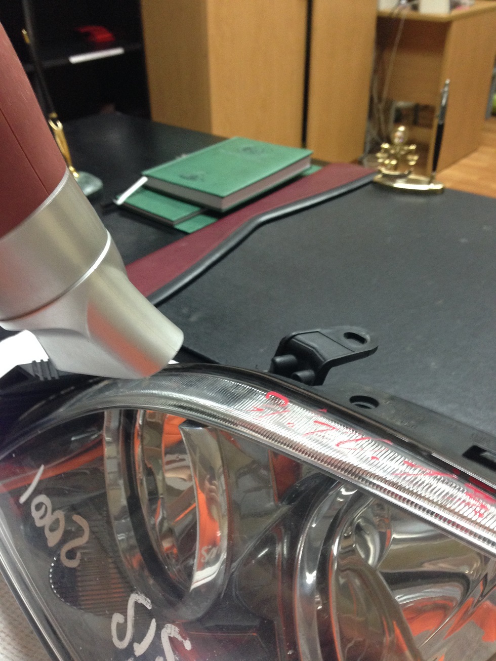

разогревал стекло ветерком подготавливая к основному прогреву
Комментарий к файлу: сначала медленно разогревал стекло ветерком ,чтобы мзбежать трещин.

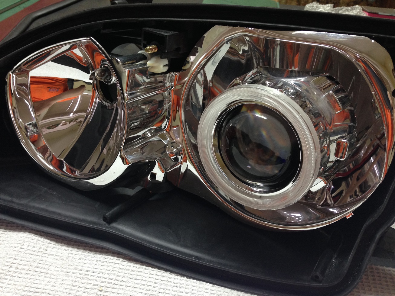

удалил два железных крепления стандартной лампы и просверлил отверстие в отражателе чтобы прпустить провода ангельского глаза,и шторки дальнего.
IMG_0789.JPG [ 336.24 KiB | Просмотров: 77345 ]

линза в фаре
IMG_0795.JPG [ 459.89 KiB | Просмотров: 77344 ]

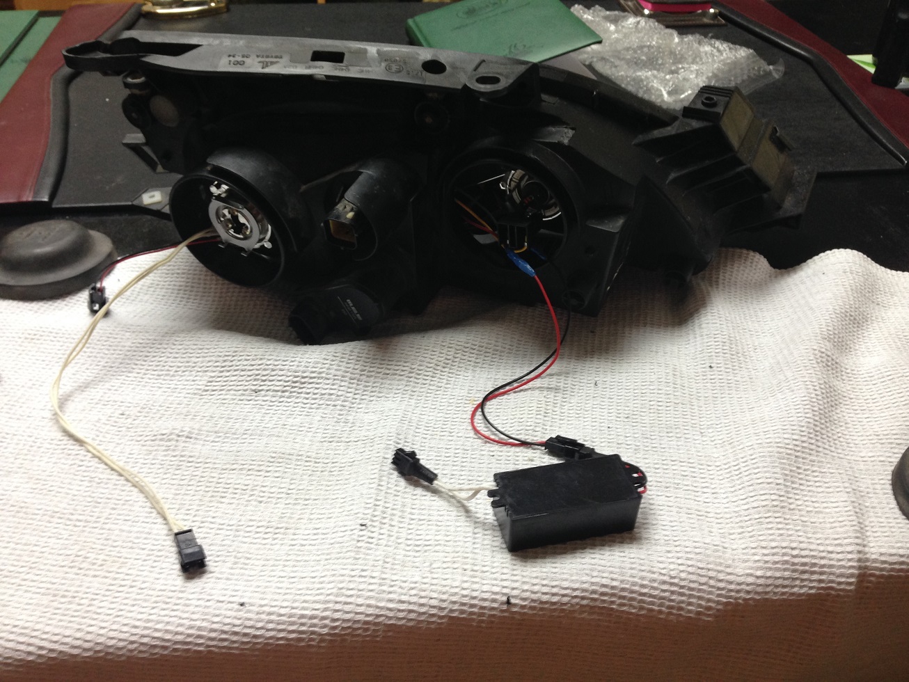

после всех манипуляций фара сзади выглядит так,не хватает двух проводов которые уже на авто.в родной заглушке фары сделал отверстие в которое вставил резинку от лампы.
IMG_0854.JPG [ 369.87 KiB | Просмотров: 77340 ]

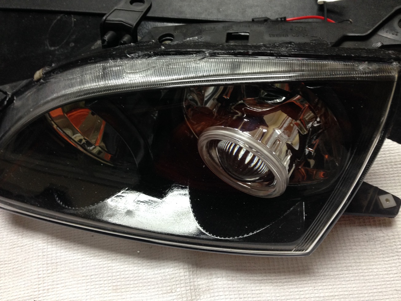

почистил стекло изнутри промазал желоб на фаре герметиком и установил стекло на место
IMG_0859.JPG [ 397.27 KiB | Просмотров: 77341 ]
