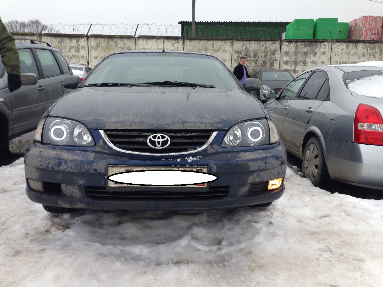

СообщениеДобавлено: Ср янв 08, 2014 11:06 pm
вот так мы теперь выглядим.
IMG_0878.JPG [ 483.07 KiB | Просмотров: 11344 ]
