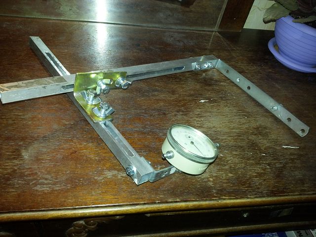

Сначала надо проверить биение диска и ступицы индикатором часового типа как описано в букваре. Я сзади менял шпильки, соответственно снимал торм диск и после этого заметил биение сзади. На Митинском радиорынке купил индикатор (550 р) и в Леруа Мерлен алюминиевые профили и скобы, из этого смастырил приспособу для измерения биения дисков и ступицы. В итоге с помощью измерений и перестановки диска относительно шпилек биение пропало. Согласно букварю биение таким образом регулируется. Если интересует фото приспособы - сфоткаю, выложу.
Сфотай. Я давно хочу к своему индикатору собрать монтировку.

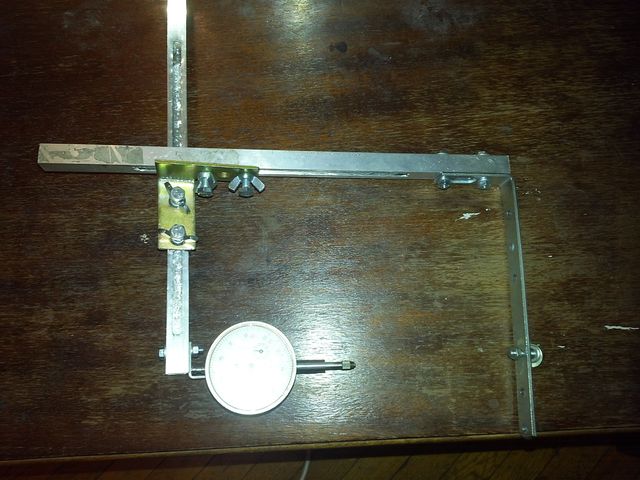

Собственно вот мой рукотворный шедевр для измерения биения дисков и ступицы. Крепил к амортизатору строительными хомутами с винтом-барашком.
