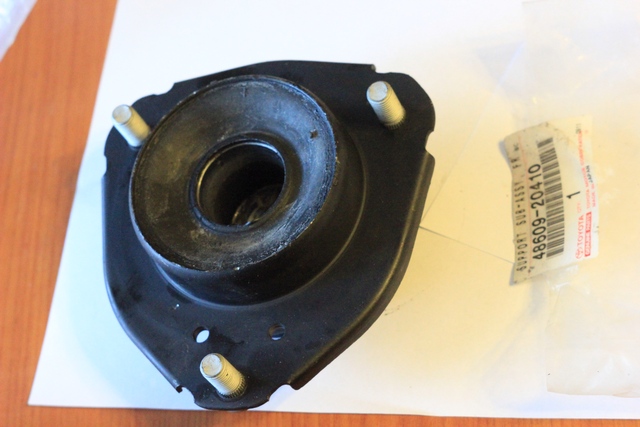

Купил передние 48609-20410 - оригинал для калды. Отдал 2400 тыр. Поставлю - напишу.
Комментарий к файлу: Верх.
IMG_3994_1.jpg [ 116.07 KiB | Просмотров: 10390 ]
Комментарий к файлу: Низ.
IMG_3993_1.jpg [ 120.09 KiB | Просмотров: 10390 ]
отличные гелиевые опоры. после установки серединка будет выглядить уже по другому, подшипник поднимается вверх. это нормально
они очень хорошо глотают удары
+1, очень качественные опоры. Кстати 48609-21020 идентичные (проверено).
