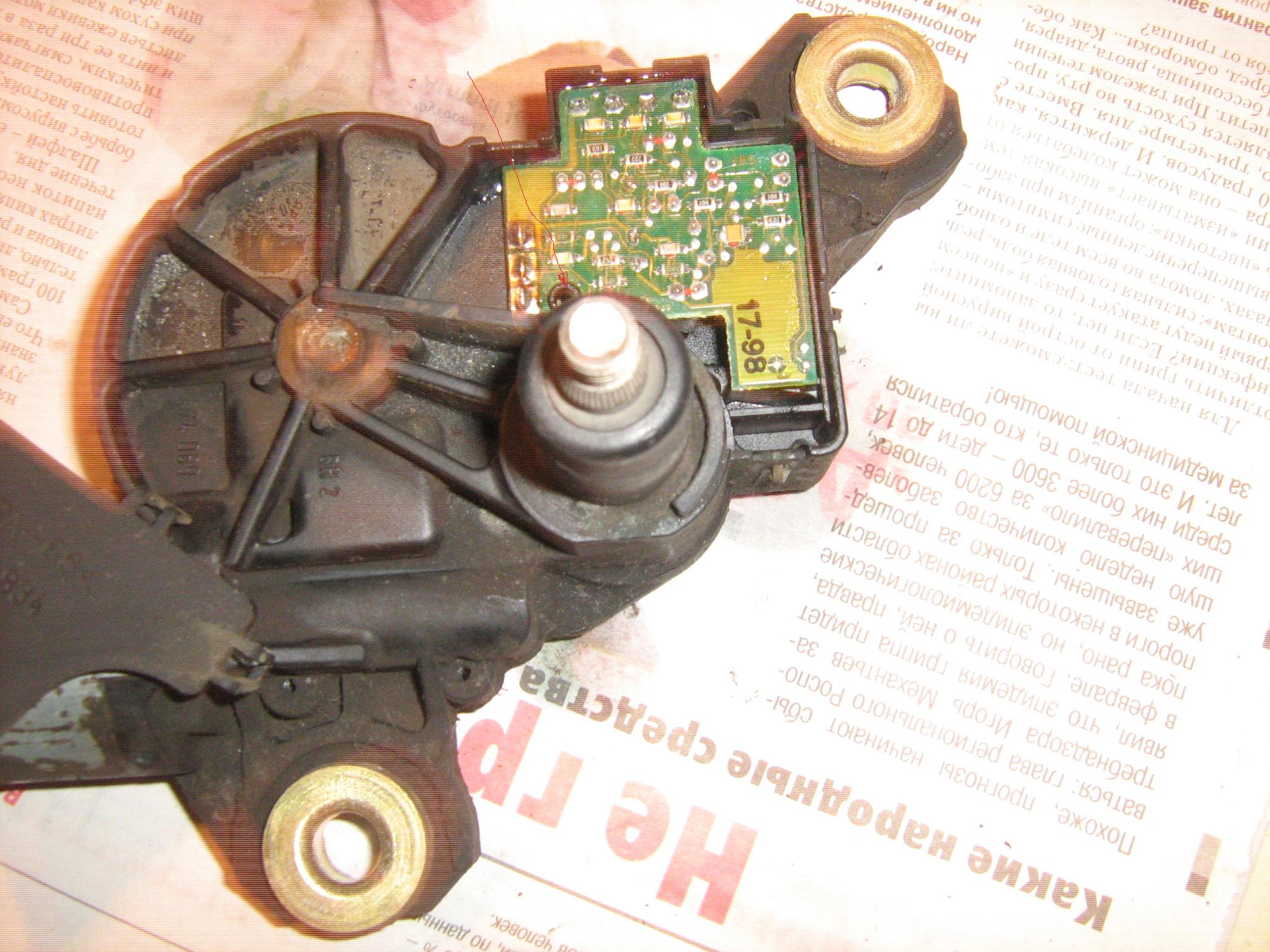

Не пойму как снять плату,она держится на пипке отмеченной красной стрелкой? Или что-то ещё держит??
А на второй фотке зелеными стрелками отмечены потёртости ? Отчего?Неправильно стоит вал? И как восстановить третье ухо ?? у меня отломано?,но само ухо в наличии.
рядом с "пипкой", как ты её назвал, 3 баальших контакта, уходящие в моторчик. На них-то плата и держится.
Отпаять. Видимо, это не для всех очевидно. Внесу в первый пост.
Потёртости вроде несмертельные. Да и судя по цвету смазки и внешнему виду платы - твой моторчик почти девственник)))
Про уши не понял. Покликай в мои фоты, они увеличиваются на fastpic.
