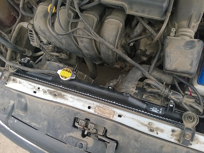

Короче, Denso DRM50031 идет с крышкой, более того - это оригинал. Надпись TOYOTA была закрашена маркером :P

Вот маркировка:
r1.jpg [ 79.34 KiB | Просмотров: 5461 ]
а вот как стал, Арман, сорри - иначе никак не сфоткать. На 3ZZ однозначно пойдет, радиаторы одинаковы
r2.jpg [ 187.18 KiB | Просмотров: 5461 ]

TEQUILA а на 7A-FE он подойдет???
Toyota Avensis 02/2000 7A-FE 1.8 Manual Terra
СообщениеДобавлено: Чт фев 12, 2015 5:22 pm
Dimka
патрубки не там. если удлинишь патрубки - пойдет. по креплениям одинаковы
