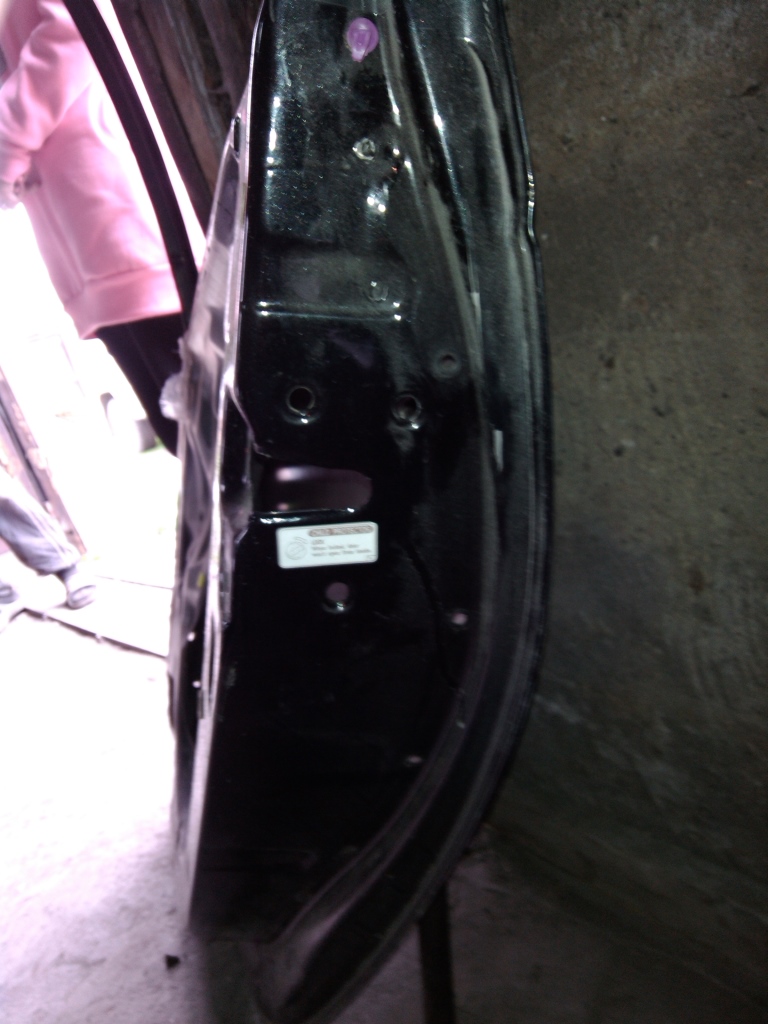

доброго времени суток.
проблема в следующем. взял на свой разбитый авик крышу крыло и заднюю правую дверь.
на разборе сказали что все с одной машины срезали. все элементы подходят отлично. на куске с задним крылом идет маркировка Avensis GLS.
дверь была взята голая без обшивки. когда мастера стали примерять замок со старой двери выяснилось что другое крепление. отверстия не так расположены. если его развернуть по креплениям то он стоит так же как на левой двери. сейчас они будут пробывать с левой двери поставить замок на правую дверь, но мне кажется что это все бесполезная затея((
вот тетерь вопрос что за дверь с какого авика?? как узнать?? и вообще кто сталкивался с замками на авика??
в понедельник буду звонить на разбор где брал узнавать что за чудо они распилили. и дверьто менять не хотелось бы, а то время опять затягивается а крышу по двери надо варить.

От праворульного. Англичанка скорее всего.
На дорестайле левом и правом одинаковые
правый 69050 (левый 69060) -05020 до 98 года
правый 69050 (левый 69060) -05021 после 98 года (после 2000 на рестайле)
На рестайле левом все так и осталось, а на правом заменили - 69330-20470 правый, 69340-20470 левый
Я бы не менял замки. Уверен, что стоит замок с двойной блокировкой - "блокировку-блокировки" просто не подключать.

Я недавно себе переднюю дверь с праворульки поставил. Здесь писал viewtopic.php?f=18&t=689&start=45 Отверстия под замки тоже разные оказались. Но у меня с замком была дверь. На праворульной стоял с двойной блокировкой замок, а на моей нет. У тебя скорее всего замок без двойной блокировки (белый). Ищи замок с двойной блокировкой и подключай. Например евроавто 540 руб.

Не, это ты сам ищи по любому каталогу "Дверь задняя замки ручки" :) Открываешь праворульную модель с ZZ-м движком после 2000 года и любую старую модуль. И сравниваешь детали по номерам.

CameraZOOM-20140518154455993.jpg [ 241.56 KiB | Просмотров: 6850 ]
дверь от левого руля
CameraZOOM-20140518154521872.jpg [ 351.05 KiB | Просмотров: 6850 ]
дверь от правого руля
может кому то пригодится. смотрим внимательно при покупке, не повторяйте ошибок других.
буду эту дверь возвращать назад и искать нормальную иначе много внутренностей менять((
