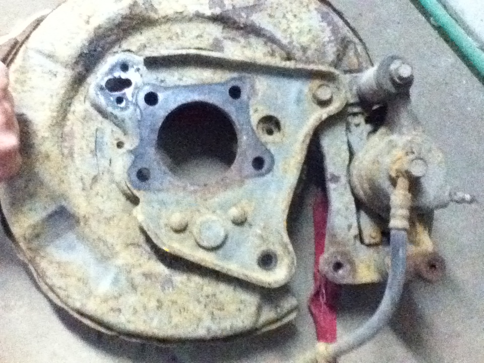

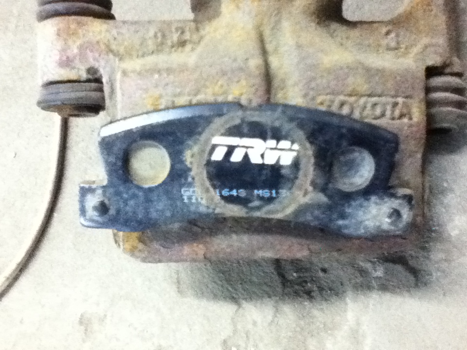

СообщениеДобавлено: Вс окт 05, 2014 9:43 pm
Сообщения: 1638
Откуда: 63, Тольятти
Имя: Павлик
А это какие у меня?

СообщениеДобавлено: Пн окт 06, 2014 5:30 am
Сообщения: 509
Откуда: 35 вологда
У тебя ручник отдельно в барабане. надо покупать весь комлект колодок пружинок и т. д. там сразу поймешь, что куда цепляется
 Заголовок сообщения: Re: От рестаила куплю все что связано с ручником
СообщениеДобавлено: Пн окт 06, 2014 5:33 am
ну на суппорте нету крепления для тросса получается колодки внутри диска должны быть
СообщениеДобавлено: Пн окт 06, 2014 11:47 am
Сообщения: 1638
Имя: Павлик
вот я и спрашиваю чего конкретно не хватает у меня? по каталогам не пойму что.
СообщениеДобавлено: Пн окт 06, 2014 12:04 pm
http://www.japancats.ru/toyota/Parts.as ... %D0%B7%203 сам смотри,всей нутрянки у тебя нет.
