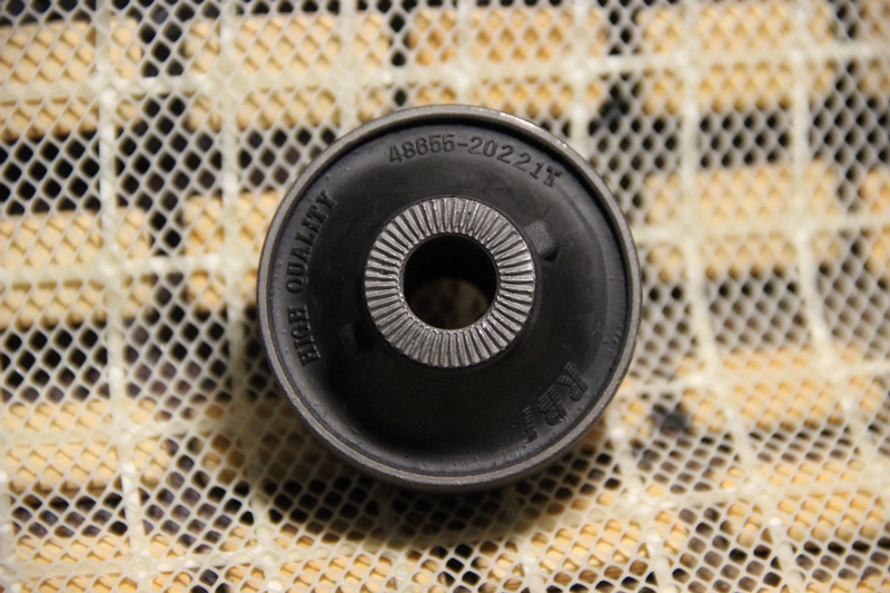

Пришли 2411WT и я вам вам покажу, какая разница
Вот T2409WB
sajlentblok-t2409wb-rbi.jpg [ 7.61 KiB | Просмотров: 9809 ]
с лучами и "разрядками" в литье и большим центральным отверстием, куда надо квадратного сечения втулку вставлять.
А вот пришедшие мне надысь T2411WT
RBI_T2411WT.JPG [ 227.61 KiB | Просмотров: 9809 ]
абсолютно сплошное литьё и маленькое отверстие под болт. Надо полагать(если встанет в рычаг и влезет болт)- более жёсткий.
Остальные подробности и комментарии - на неделе. Пока только внешние данные - без мата.
