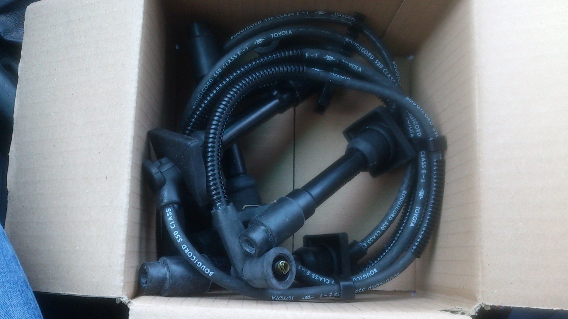

lukashenko-alex писал(а):
так я и заказал оригинал-у меня оторваны 2-и 3 провод от подсвечника, езжу так-расход большой и дергается иногда. Так как они тогда влияют наличие масляного охлаждения на клему ВП ? И не факт если бы я взял комплект весь-мне они бы и прислали опять же с такими крепежами.
Весь комплект вообще культурный)) С межпроводными крепежами и гофрами)))
Посмотрел дату фоток - ставил 5-го марта сего года)))
Выглядит так:
Комментарий к файлу: Судя по дате импорта, нечасто берут)))
IMG_20150305_125250.jpg [ 500.71 KiB | Просмотров: 8267 ]
Комментарий к файлу: Новые с чёрными колпчками
IMG_20150305_130007.jpg [ 397.65 KiB | Просмотров: 8267 ]
