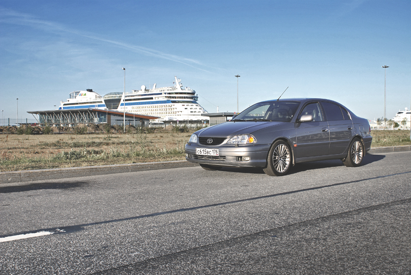

Ребят есть вопрос по пружинам. у кого с какими метками жесткости стоят ? а то у меня стоят с красной и белой метками и корма машины задрана и смотрится как будто я картошку вожу и проставки поставил) хотя там их нету! хочу чтобы зад опустился, но не пилить же виток от пружины, думаю поставить с желтыми метками, более мягкие. кто что посоветует ?

На Каринах-Е были разные задние стойки и некоторые товарищи утверждают, что они подходят на 1-й Авенсис, только право и лево наоборот. Если так, мог предхоз поставить стойки с более высокими чашками. туда более низкие пружины ставятся.
Меряй короче расстояние от пружинной чашки до цапфы. Я в выходные буду задней подвеской заниматься и свои померяю.
Знаю, что белая метка - это самая жесткая версия пружины. Зеленая - самая мягкая. За другие не скажу.

В итоге я не особо заморачивался с подбором пружин а поехал к местным ара-умельцам и срезал по витку с каждой из 4 пружин) фотки если интересно могу скинуть

сзади зря виток срезал. через пол года машина еще просядет, и колеса задние под арки провалятся.
у меня -0.5, через пол года просела до состояния, как у тебя.
изначально жобя была задрана аналогично твоей
