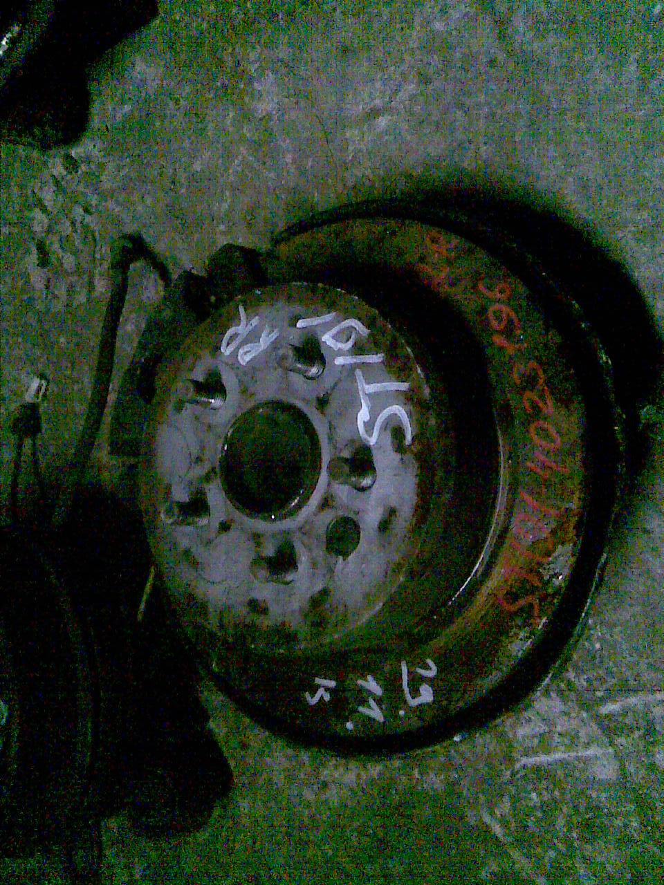

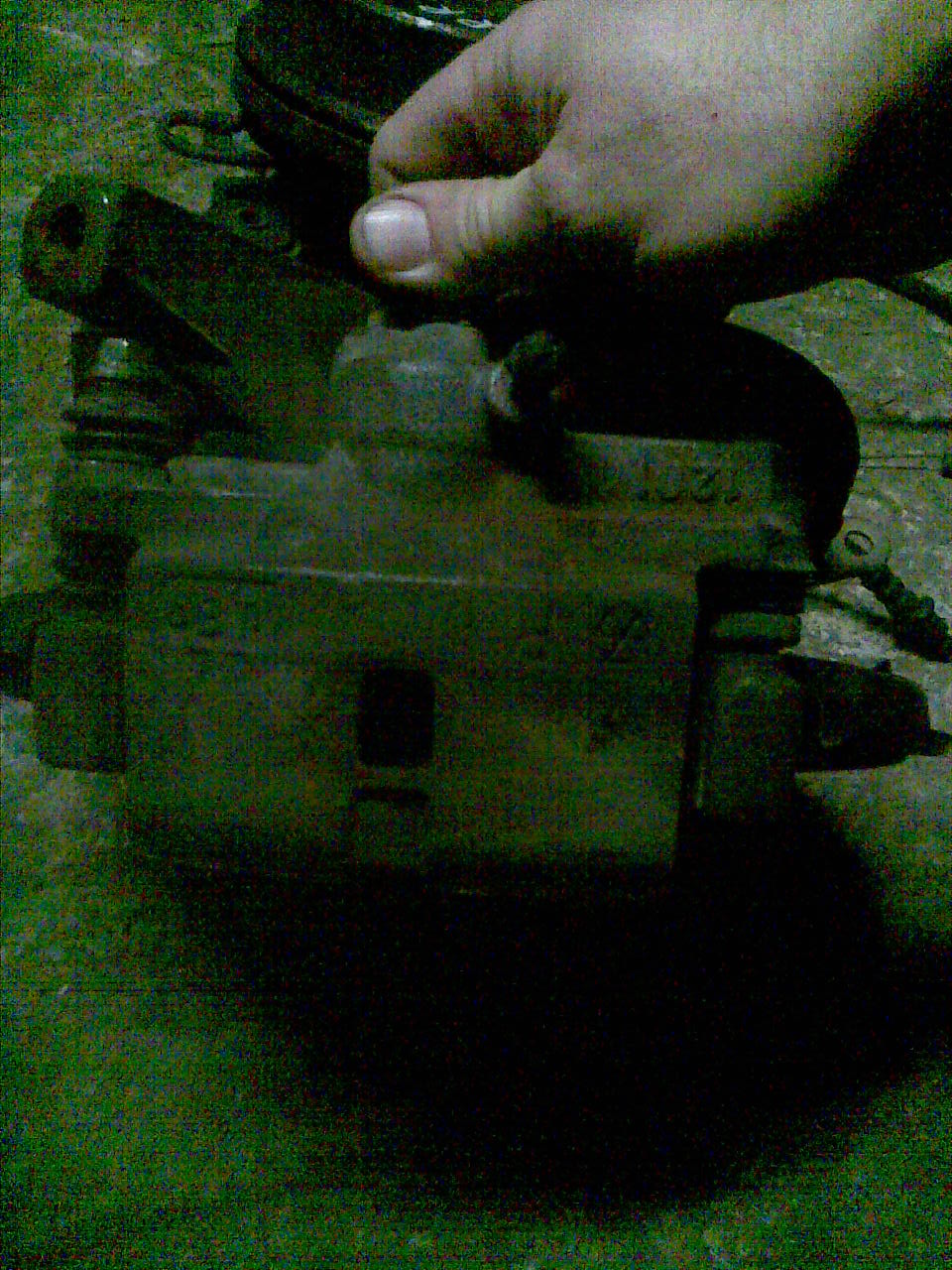

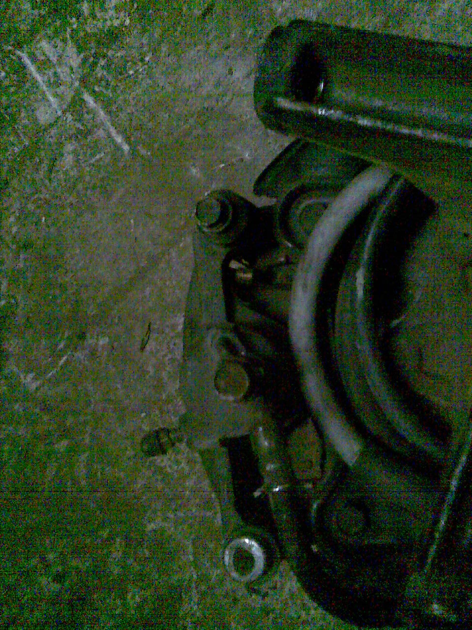

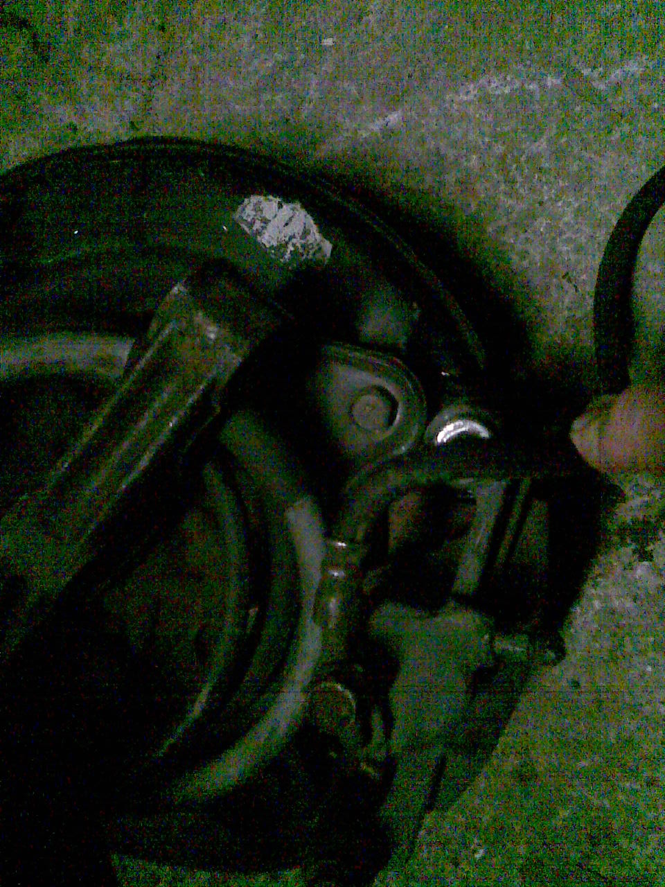

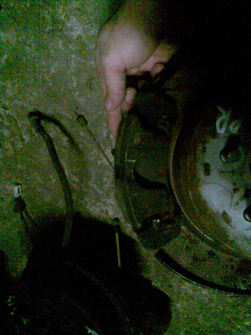

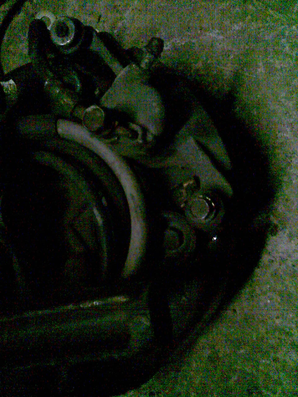

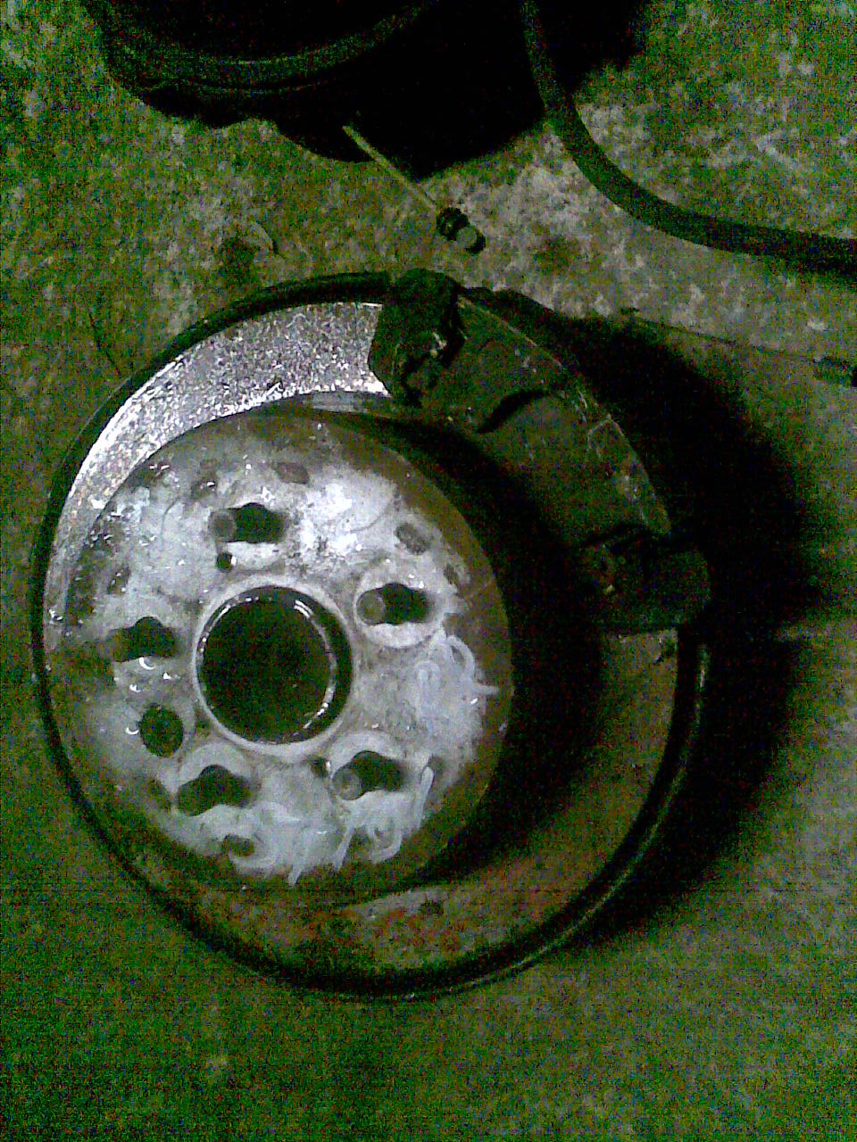

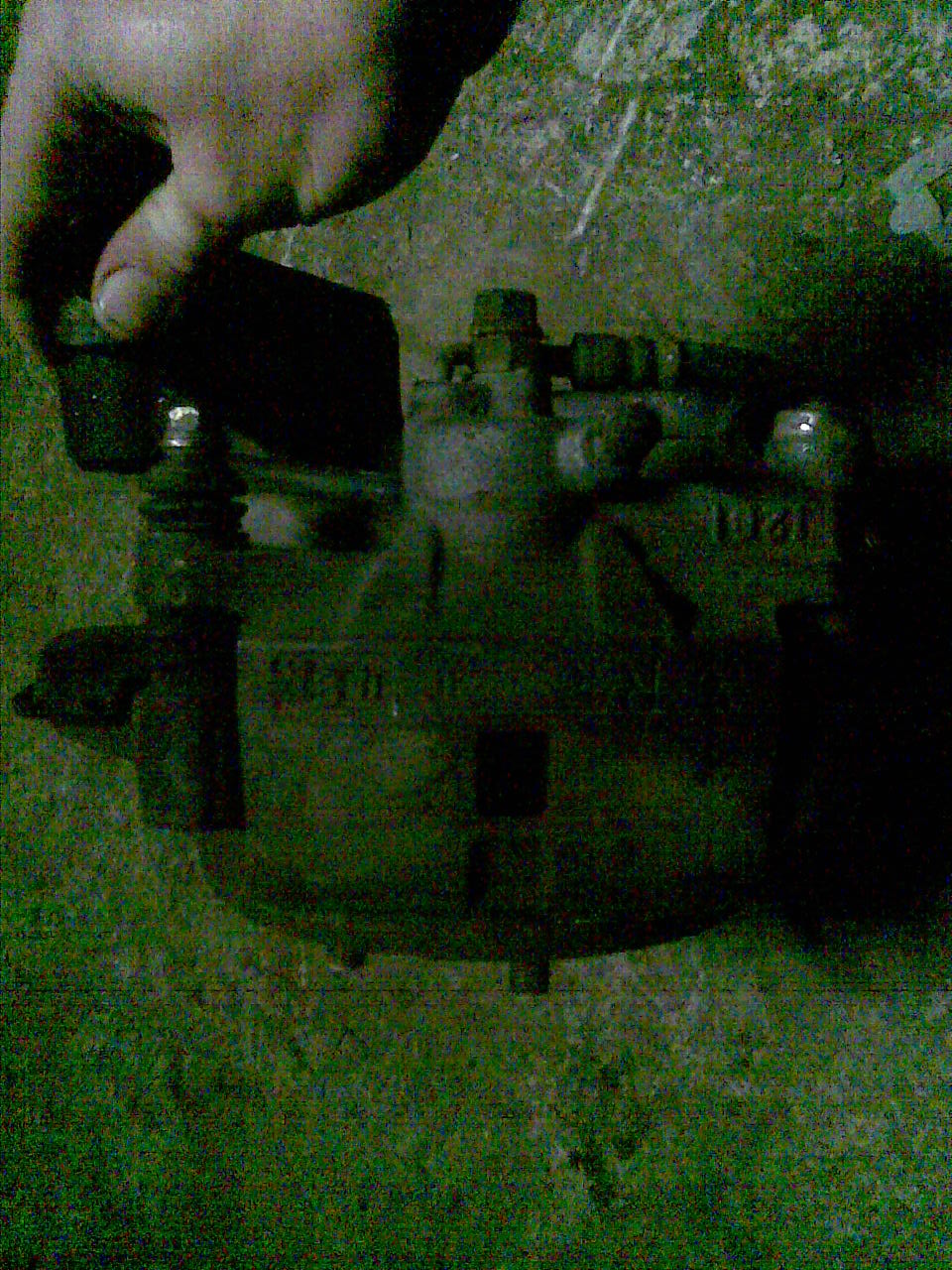

вот фотки калдиновских задних тормозов

качество плохое но извените фотика небыло ,делал на телефон при плохом освещении

Нет там никаких приливов,если калдина не полноприводная,тормозилки задние встают без проблем,а суппорт крепится там к пластине-грязещиту,которая привинчена к кулаку,потом успешно снимается с калдиновского кулака и кочует на кулак Авиковский,уже освобожденный от "барабанных" поторохов,все там встает болт он!Так что бери смело и ставь,не раздумывай.Сию операцию я уже проводил,единственное только - надо брать с тросиками ручника сразу.И поменяй распределитель тормозной жидкости на зад и перед,он у тебя находится под капотом на моторном щите в виде тройника.На дисковых и барабанных у них разные сечения для прохода торм жидкости(в барабанной версии на перед дается около 70% на перед,30% на зад,а в дисковой 60%на перед и 40% на зад соответственно - это примерные значения,но суть одна). Если не поставишь ее - тоже не проблема,просто твои задние диски будут работать не в полную отдачу.
