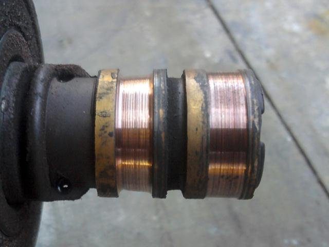

При замене подшипников генератора был обнаружен приличный износ контактных колец ротора генератора. Менять в то время было не на что.

Ради интереса рассмотрел изношенное кольцо.
kolca8.jpg [ 74.67 KiB | Просмотров: 7589 ]
