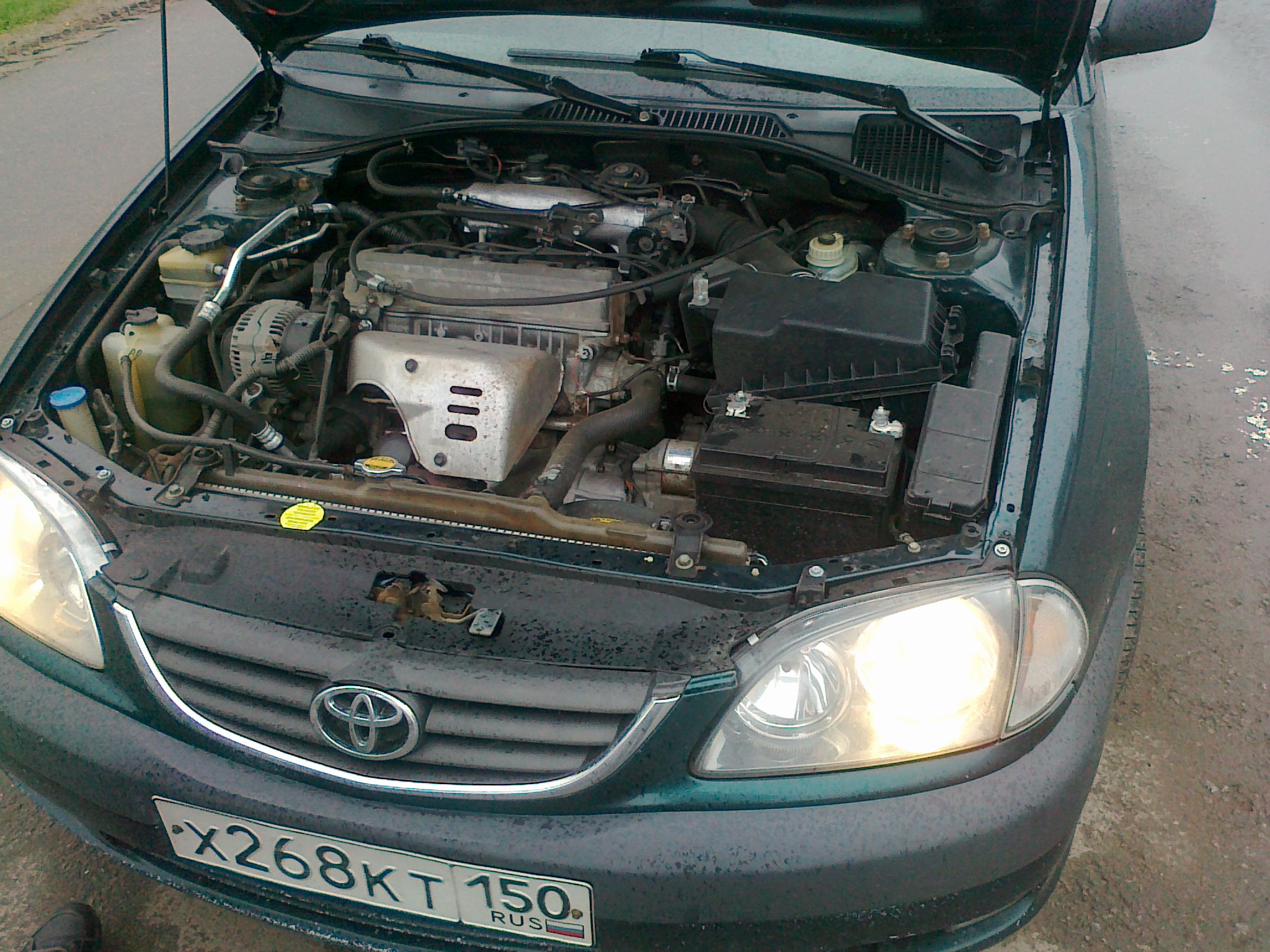

Вот, что у нас было под капотом:
12.jpg [ 60.32 KiB | Просмотров: 21731 ]

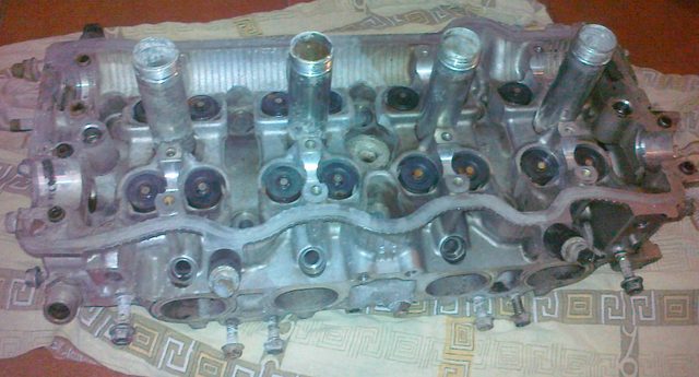

"Новый" двигатель после полной разборки тщательно отмываем.
7.jpg [ 45.4 KiB | Просмотров: 21731 ]
8.jpg [ 32.85 KiB | Просмотров: 21731 ]
Клапаны очищаем от твёрдого слоя нагара. Тест показал, что притирка не требуется.

Вот так все это закончилось. Отличий от того, чтобы масса :)
P.S. Специально ещё раз рядом что было и что стало. Самому контраст понравился :)
12.jpg [ 60.32 KiB | Просмотров: 21667 ]
